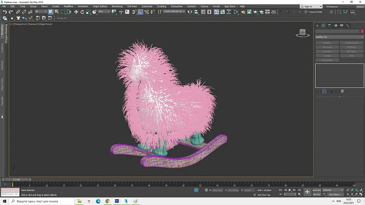

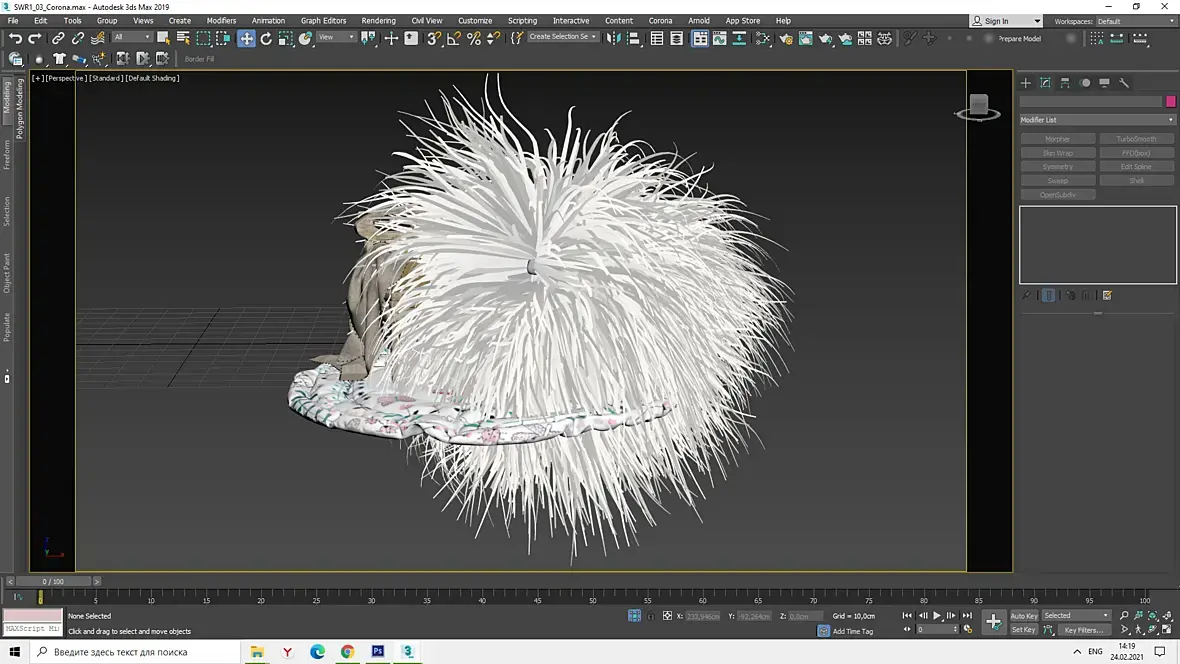

Здравствуйте, помогите пожалуйста с Hair and fur. При переносе модели в другую сцену вся шерсть взрывается. Как это исправить?
На сайте c 13.03.2012
Сообщений: 1460
проверить единицы измерения
На сайте c 06.02.2020
Сообщений: 117
помогло, спасибо большое!!!
