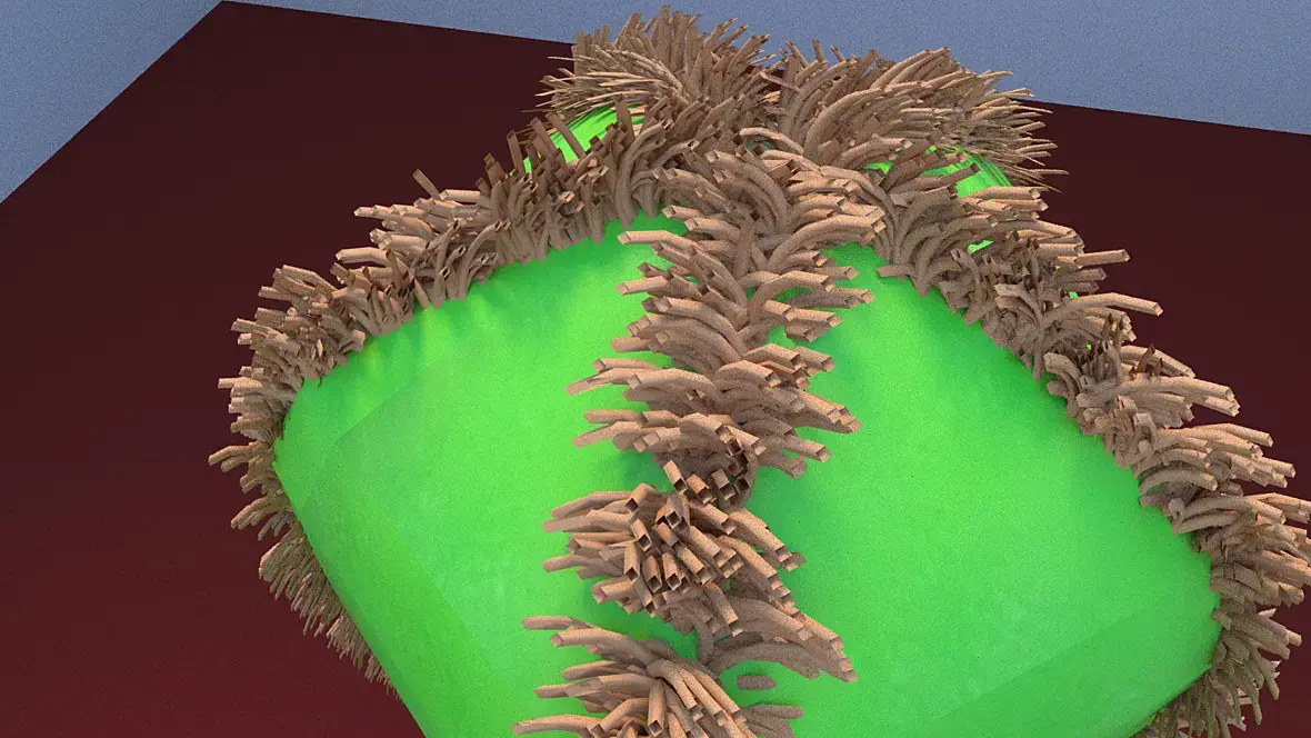

привет. одна ворсинка представляет собой 4-х угольный бокс с открытым верхом. вопрос, как увеличить количество углов ворсинки, чтобы она стала круглой и как закрыть верх ворсинки, что она не была похожа на трубку боксовского вида?
сделать нужно такой ковер. может если у кого уже есть такой настроенный, поделитесь, пожалуйста.

Сделайте форму какая вам нужна, любым способом. Сделайте несколько ее клонов, деформируйте, мастабируйте их если необходимо. Затем Attach их и размножте с помощью MultiScatter

если дальний план - то может лучше дисплейсом? хотя скаттеры тожно можно.

Дисплейса тут за глаза, посмотрите урок http://viscorbel.com/rugs-and-carpets-3ds-max-vray-tutorial/

рендер очень большого разрешения, поэтому было принято решение делать геометрией. дисплейс здесь не справился бы на все 100. спасибо за ссылку по визкорбелу, эти приемы знаем), но все равно спасибо.

вот, кстати, результат.

В хайр енд фур есть одна клевая фишка - инстанс нод. волосинку можно заменить любым мешем. Используйте это. Надеюсь, разберетесь.

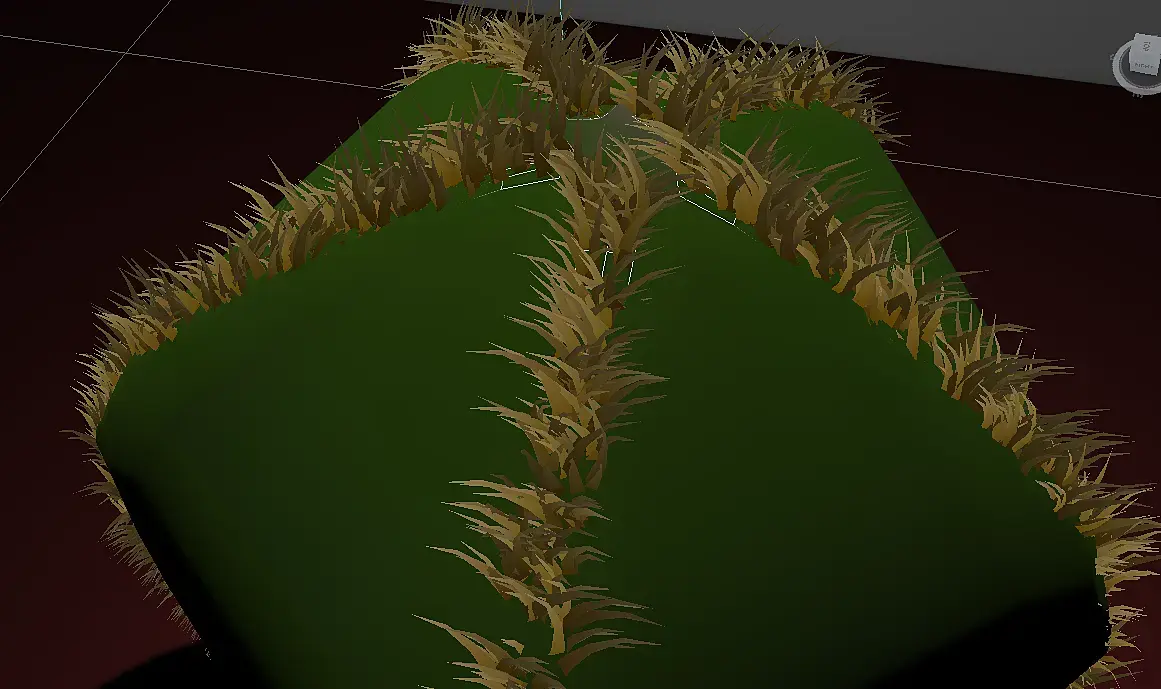

Привет, подскажите как сделать чтобы Hair and fur при рендере выглядел так-же как во вью-порте (не трубочками)
