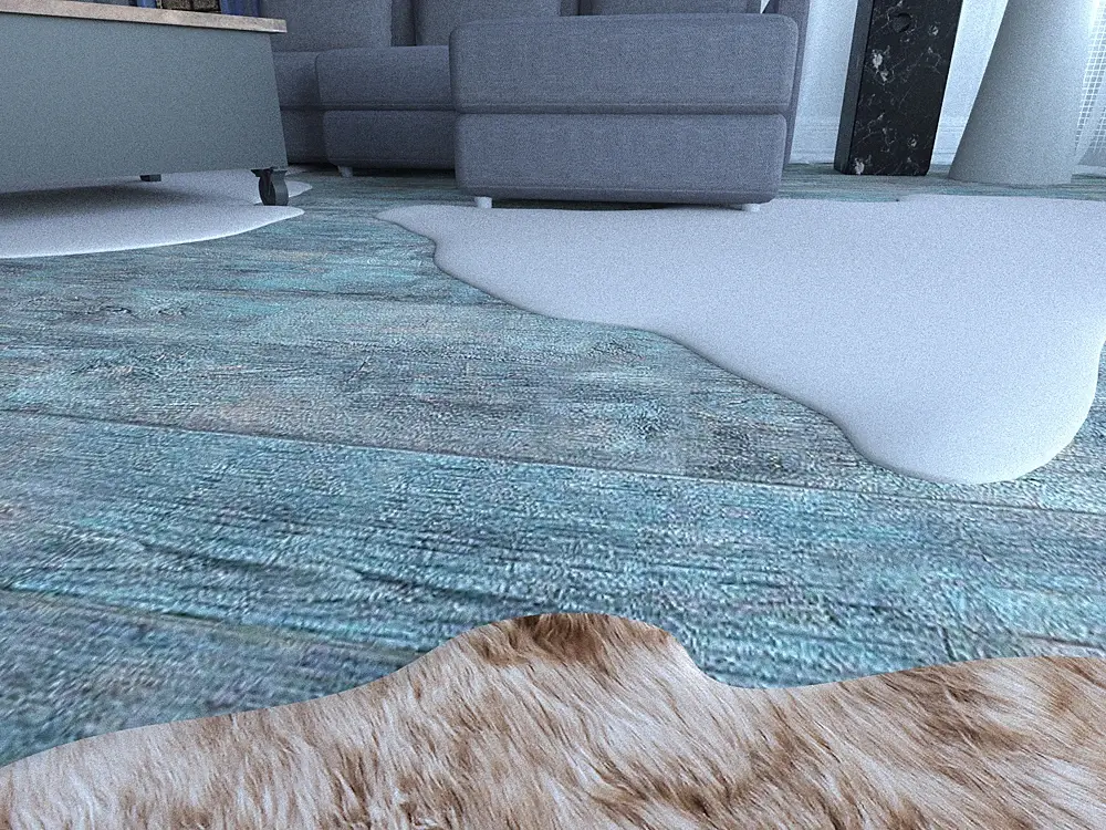

Ребят не кидате в меня помидорами , подскажите пожалуйста. Есть шерстяная поверхность которая была сделана с помощью hair and fur. Но как бы я не крутил настройки всегда получается результат очень далекий от реальности. Слишком толстые волоски=( хотя толщина кончика вообще 0 стоит.  В чем дело? кто профик, подскажите пожалуйста. Ну и может какие напутствия как делать круче =)
Хотелось бы получить чо-то такое

Возможно что-то с системными единицами. И 0 на самом деле будет не ноль при смене.

Я бы использовал встроенный в Har&Fur материал, включить Tip Fade, Occluded Ambient уменьшить до 10 например, кроме того есть куча параметров в настройках, ты ж не настраивал модификатор вообще, чего он вдруг станет "реалистичным"...

у корня стоит единица а на кончике ноль. Вот и получается то, что получается. Значение у корня тоже уменьшайте.
