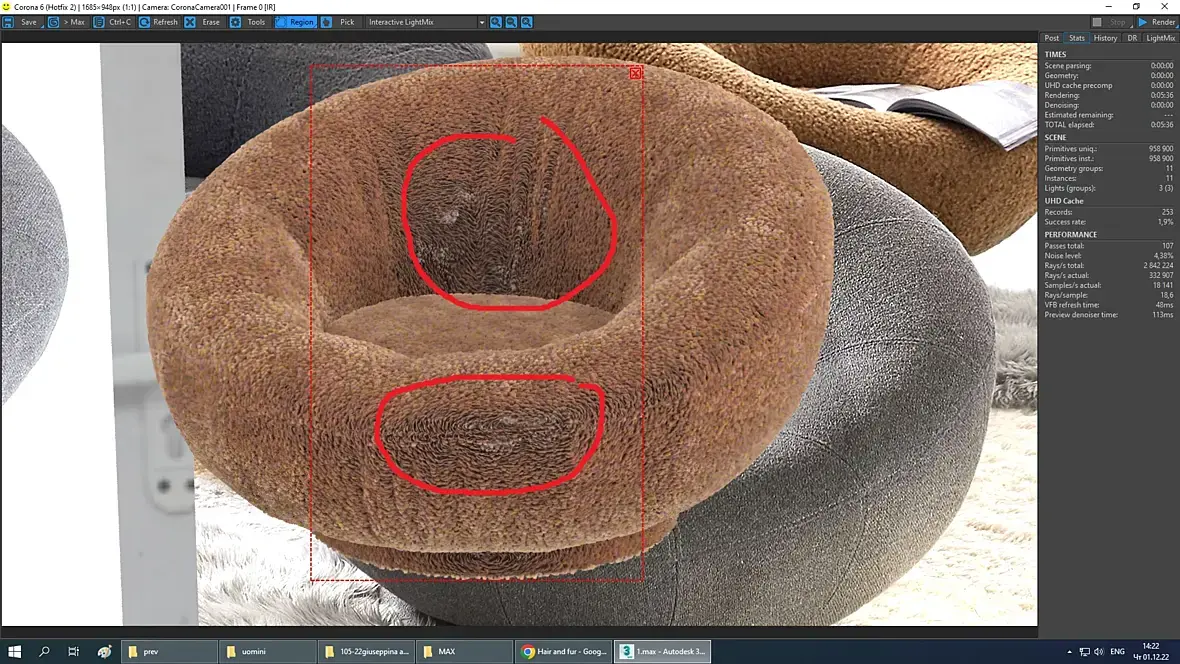

добрый день друзья. Делаю шерсть Hair and Fur. Но никак не могу избавится от белых пятен при рендере. только учусь. может кто сталкивался помогите.

Вы цвет в самом модификатором настраивали? Если да, то попробуйте создать отдельную карту, а лучше создайте материал CoronaHair и установите в Сustom Shader. Еще может быть из-за слишком толстых волосков, которые смотрят в камеру, но это не точно.

Да, кстати только под прямым углом такой эффект. кажды раз когда меняю угол обзора деффект выявляется на волосиках которые прямо перед камерой.
материал на самом модификаторе делал.

С CoronaHair тот же самый эффект с пятнами.

Тогда увеличение общего количества и значения Count , а волоски сделать тоньше.
Так же, если комп тянет, к модификаторам можно добавить CoronaHairMod и снять или поставить там галку. Он будет рендерить волоски не плоскими, а цилиндрическими.

Похоже, что у вас ворсинки поские. Они просто наслоились друг на друга в этих местах и получился эффект пятен
