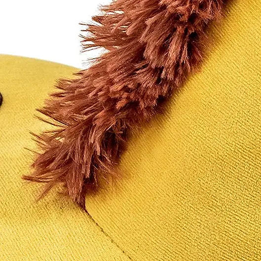

Прошу помощи, весь день кручу верчу настройки в hair and fure, но не могу добиться такого результата ( чтоб шерсть была такими прядями/клочками)
может есть у кого нибудь решение или догадки как такое сделать, буду признателен

вроде разобрался сам
может кому полезно будет:
1. кол-во волос делаем меньше  (hair count)
2. далее нас интересует свиток multi strand parameters - он отвечает за то что, на месте каждого волоска будет образовываться пучок волос
в этом свитке выставляем необходимые значения (count - кол-во волосков в пучке, root splay - площадь пучка у корней, tip splay - площадь у кончиков, соответственно если они равны, то будет равномерный пучок, если tip splay<root splay пучок будет сужаться к кончикам, randomize - на сколько будет различаться длина волос внутри 1 пучка)
3. далее расчесываем как нам надо
