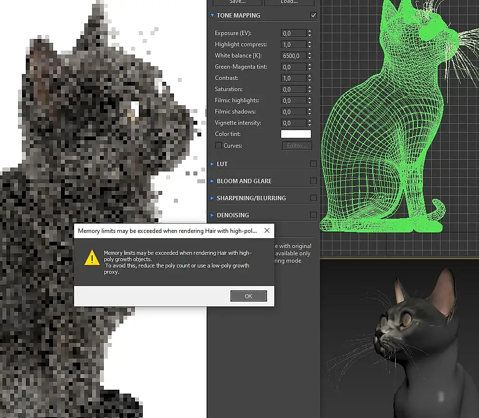

Доброго вечера всем:) друзья, скачал кота Федора, пытался отрендерить и вылетала ошибка такая. Потом в турбосмусе на модели уменьшил сглаживание на 1 итерацию и заработало.
Как я понял не хватает памяти, хотя на компе параметры хорошие, озу 80 гб. Тут имеется в виду файл подкачки? или что? кто знает подскажите пожалуйста)
На сайте c 19.09.2006
Сообщений: 803
Это просто предупреждение, что может быть превышен лимит памяти при генерации волос из объекта с большим количеством полигонов. Я бы запустил рендер и посмотрел в диспетчере задач, сколько памяти кот сожрал ) И, если все ок, то забил бы. Рендерил этого кота с 64 гб - все ок, я вроде не менял количество итераций.
Сообщений: 4462
У меня тоже такое предупреждение иногда выскакивает, хотя в таких случаях остатка памяти там хоть попой ешь. После нажатия ОК как правило продолжает нормально рендерить, но может и вылететь, даже если памяти еще нормально осталось. Не знаю почему так.

Понял) вот у меня тоже вылетает всегда. Там идет просчет наверно этих волос.. ладно буду думать. Спасибо:)
