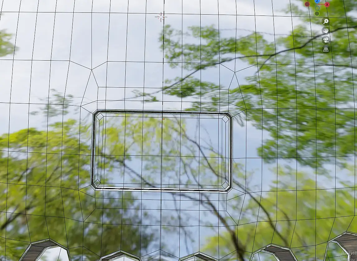

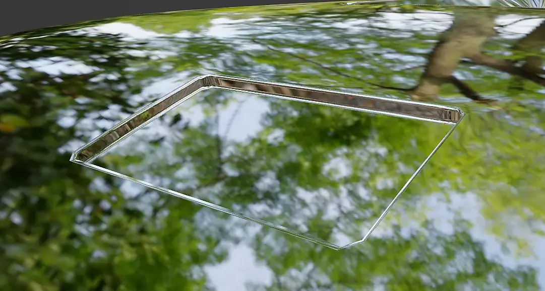

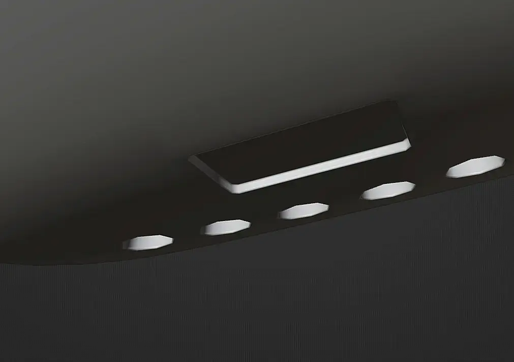

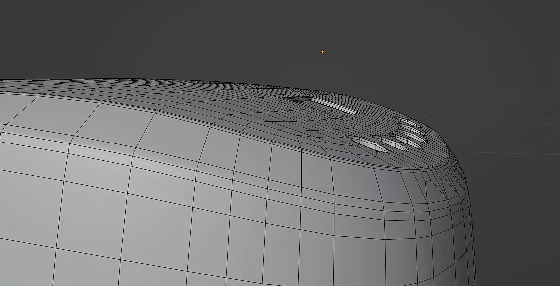

Приветствую, коллеги. Проблема простая, делаю технику. Очень долго пытаюсь вписать отверстие квадратное с фаской в гладкую поверхность корпуса, постоянно какие-то мелкие потяги на шейдинге, заметные сбоку, или если наложен материал металла, у меня как раз такой материал будет наложен
Что делать, где я не права? Причем, снизу все нормально, проблемы именно в верхней части. Активно пользовалась shrinkwrap (blender), проецировала сначала заготовку отверстия, потом ещё и все эти полигоны проецировала на модель без вырезанного отверстия, чтобы наверняка. Сабдив только усугубляет ситуацию

а где проблема?
На сайте c 18.11.2020
Сообщений: 50
Такая сетка тоже не сработала

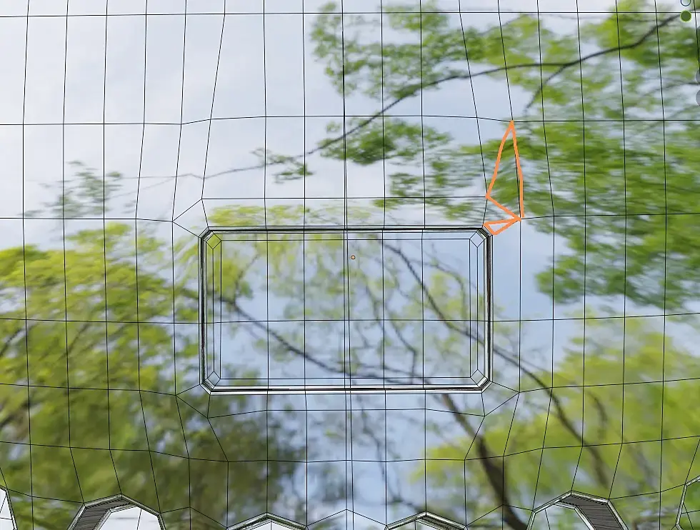

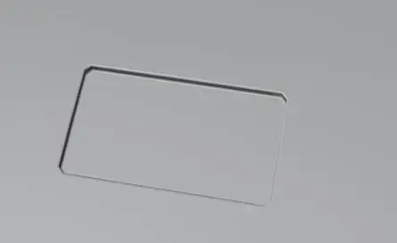

На скрине небольшие "ушки" по бокам от отверстия

Поверхность с изгибом, плавная, мне, судя по всему, погоду портят два треугольника в двух полигонах

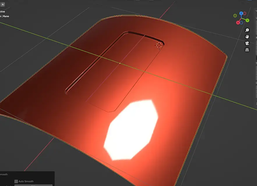

сейчас попробую показать. покажи пока как сильно изогнута поверхность
Сообщений: 50

На сайте c 26.05.2018
Сообщений: 330
Ashgabat
Сообщений: 50
Цитата Meilis:
Покажешь сетку?
Сообщений: 330
Ashgabat

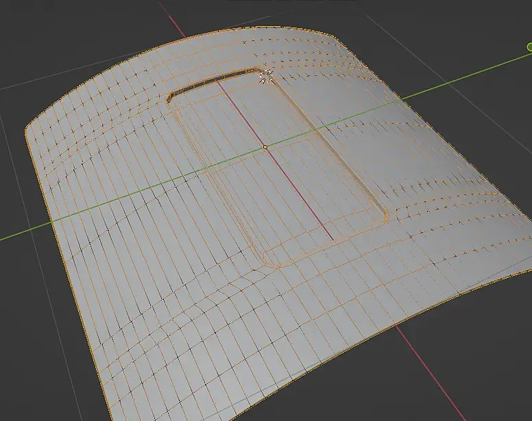

сначала на плоском взять форму, лупы равномерно распределить. потом добавил мод simpleDeform (bend)
файл https://disk.yandex.ru/d/csBYyq-iQHB-Mw

ну тогда взять плоский исходник, и вписать тем же самым shrinkWrap

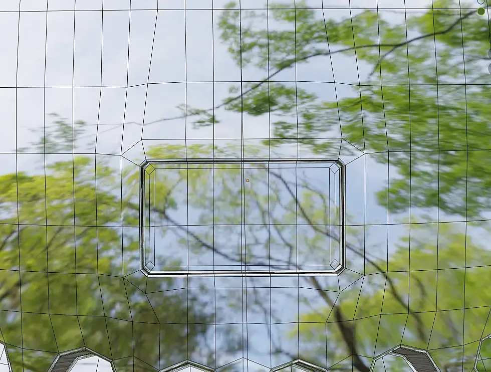

На сайте c 23.07.2016
Сообщений: 13

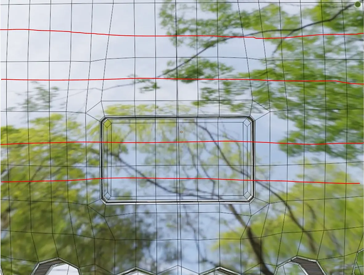

я бы вот так ещё лупов добавил. И тогда, я думаю, будет меньше искажений

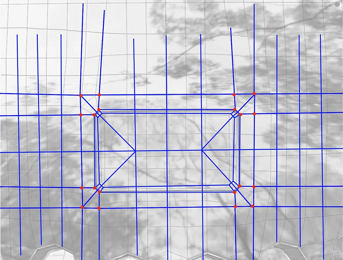

На сайте c 07.06.2011
Сообщений: 244
Новороссийск, Россия
Бро, вот так попробуй, это самый идеальный вариант построения сетки в таких случаях)) вот такая (не плотная) сетка кстати может давать стяжки даже при очень идеальном построении, и частенько сначала делают сглаживание а потом на более плотной сетке уже вот такие фигуры вытворяют но если ты любишь лоу польку помучать грамотно то так --->
