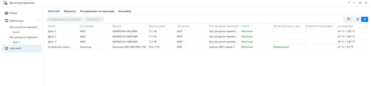

У меня wd80efzz*2 в рэйде и wd80efax (68LHPN0, гелий). Все тихие и спокойные. У wd80efax есть модификация WD80EFAX-68KNBN0, её НЕ СТОИТ брать, она горячая, т.к. без гелия и кишки там от 7200 модели (хотя сама 5400), за счет прошивки чуть шустрее вроде. Подробнее в отзывах ДНС на wd80efax прочтите.
В компах HUS728T8TALE6L4 . Они быстрые, но очень громкие при поиске, аналоги ВД Блэков, насколько помню. Сам шпиндель крутится сносно по акустике.
