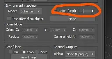

Может кто-то шарит, можно ли покрутить карту hdri, не затрагивая другие камеры? Я понимаю что можно 1 ракурс потом отрендерить, если кто-то знает как это сделать, буду благодарен

Назначить ключевые кадры и анимировать карту.

Чтобы не забыть углы поворота для разных камер, я делаю копии ашдээрки, подписываю ее "камера1", "камера2" и т.д. Ну и при рендере с соответствующих камер, подключаю соответствующие ашдээрки

Обычно анимирую камеру, соответственно, анимирую и вращение карты хдр. Ноу проблемо.

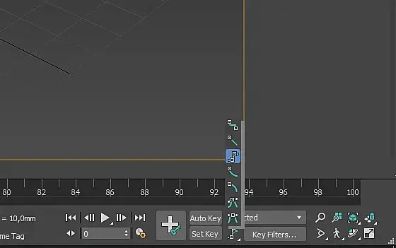

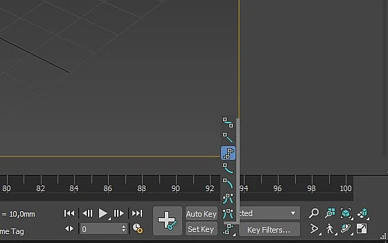

Только не забыть кривую анимации выставить в Step, иначе в остальных фреймах вращение будет интерполироваться, наступит хаос %))
