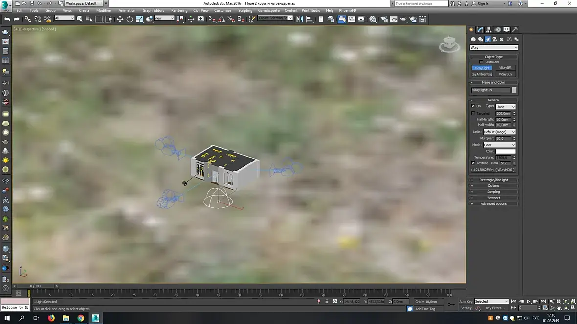

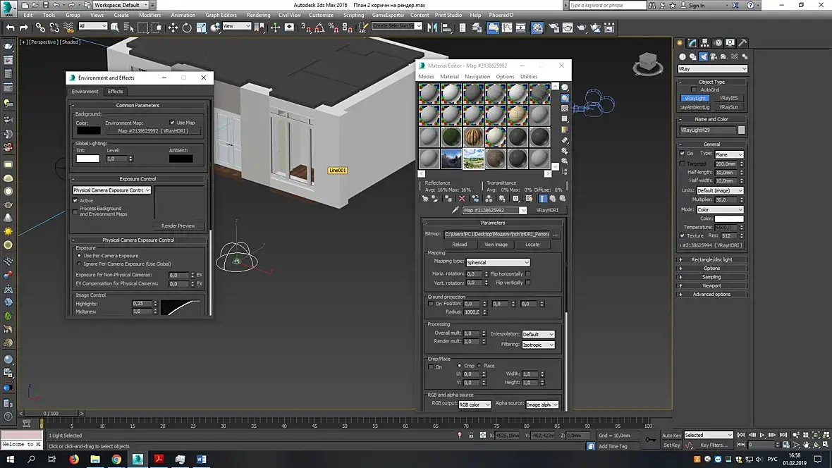

Всем здравствуйте! Я совсем новичок в 3Д Максе, подскажите пожалуйста, делаю все вроде по-правильному, сначала создаю vraylight, присваиваю ему тип dome, вставляю карту VRAYHDRY, вставляю картинку туда высокого качества, дальше в редакторе материалов перетаскиваю инстанс копию этой карты, дальше нажимаю 8 и вместо неба тоже делаю зависимую копию этой карты. Пробовала сначала в одном файле, потом в другом, все равно картинка размытая!!!Помогите пожалуйста!!!

да просто мы говорим о разных вещах, вы имеете ввиду изображение во вьюпорте а я рендер вот и все
не надо этого делать, для рендера хватит только дом лайта

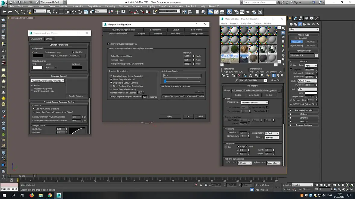

На сайте c 23.05.2011
Сообщений: 4827
Так эти настройки и стояли изначально)))
так вы выставьте их побольше напрример 4096 или выше
На сайте c 07.06.2018
Сообщений: 10

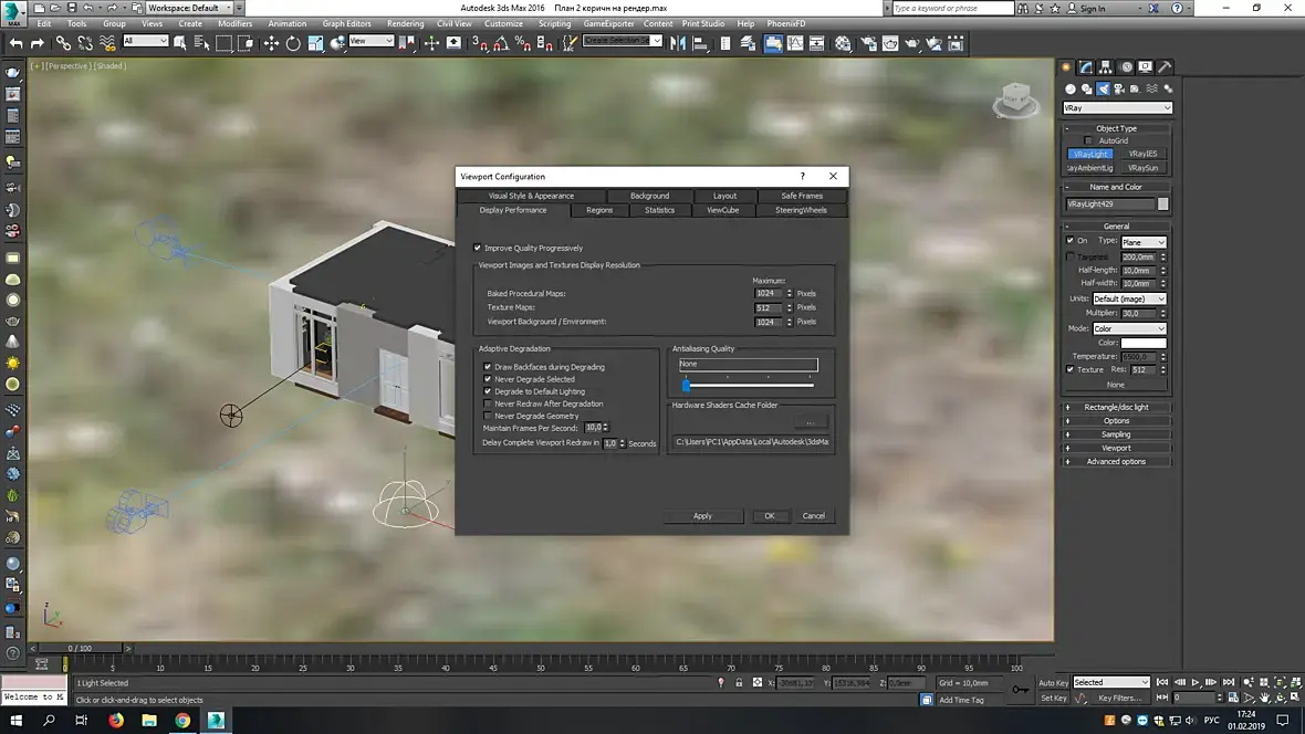

На сайте c 09.07.2007
Сообщений: 392
Зачем вам на бэке во ВЬЮПОРТЕ качественное хдри? Я может за 15 лет в максе чего-то не понимаю. Зачем High Dynamic Range Image во вьюпорте на бэк?? Вы кинули хдри на бэк. Если вы поставите тоже разрешение, что и у хдри в настройках отображения текстур во вьюпорте, ваша видюха кулерами так начнет шуметь, что улетит в форточку со словами "ну его н@х".

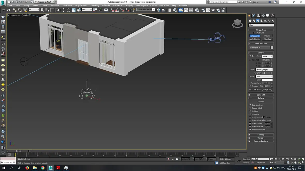

Сообщений: 4827
Поставила 5000, ничего не поменялось
чето у вас не то вот у меня во вьюпорте
чтобы выставить ракурс например
Сообщений: 10
Стало вот так)))
