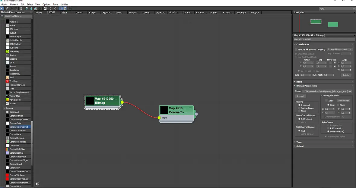

Добрый день!
Работала в 2019 Мах, такой проблемы не было.
Сейчас на 2022, при подгрузке HDRI, - она черная, и во вьюпорте света нет.
В новом файле при подгрузке то же самое.
При переключении с Vray на Corona ситуация также не меняется.
В чем дело, может быть кто-то знает? Или вообще переустанавливать Мах, Vray и Corona по новой?
Очень странно, проблема решилась переносом HDRI на рабочий стол..

пробуйте создать карту врей битмап\корона битмап и загрузить уже в нее ваш exr фаил. если картинка проявится в слоте то уже дальще добавляйте колор коррект
я пробывала, не помогло...
помогло перенесение hdri из папки проекта на рабочий стол, а с рабочего стола уже в слот материалов, тогда она стала отображаться
А вот папка проекта на русском языке

Цитата Betelgeyze.orion:
похоже на это, я не понимаю, что значит "на пути есть кириллица" т.е. это нужно, чтобы все было прописано на английском?
Да, весь путь до текстуры не должен содержать кариллических символов. Не должно быть никаких названий папок/файлов на русском. А у вас папка проекта как раз на русском и скорее всего именно в этом проблема.
