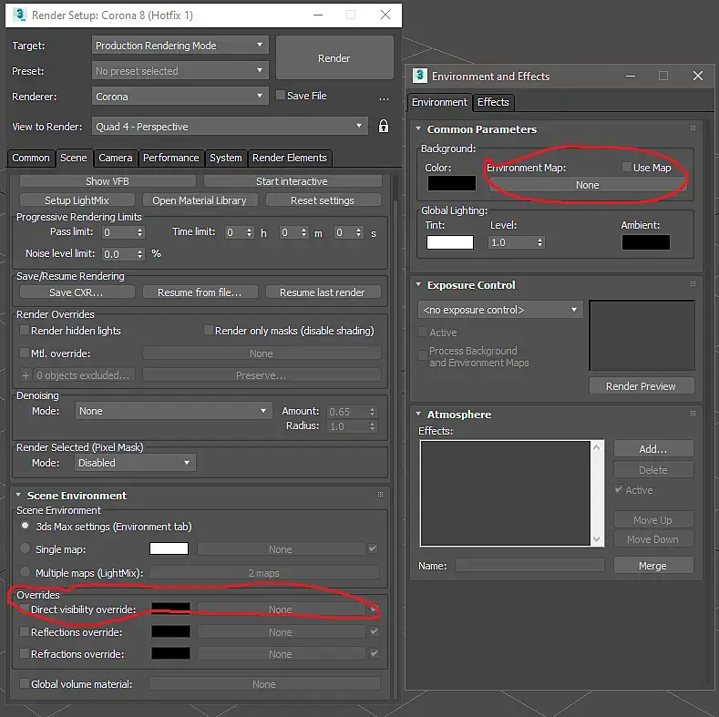

ну я уже нашел аналог hdri  с нормальным форматом. Но появился еще один вопрос. Можно использовать фон hdri карты из другой карты hdri? Мне просто освещение не нравится, а изображение нужно именно это

На сайте c 24.06.2014
Сообщений: 4952
Украина, Одесса
Ну да, просто на Override Direct Visibility ставите ту которую нужно видеть а в Environment вкладку ту которая будет светить.

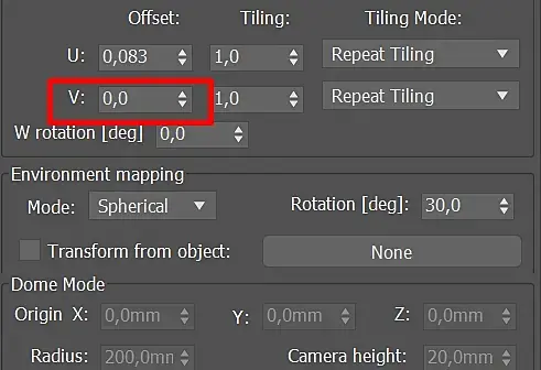

На сайте c 25.05.2020
Сообщений: 141
а можно как-то снизить уровень горизонта hdri карты? ну, чтобы понятнее было: стоит как фон и нужно, чтобы при виде из окна горизонт был ниже, чем сейчас... вроде все "крутилки" попробовал, а нужного эффекта не получается... smiley-sad.gif
На сайте c 28.02.2011
Сообщений: 349
Тут опускайте по чуть-чуть в отрицательные значения
Сообщений: 141
Но это, как я понимаю, не опускает горизонт, а перекашивает набок?  не?..smiley-blush.gif
