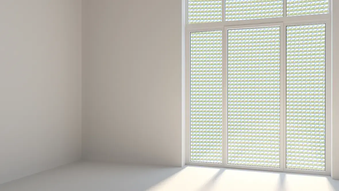

Помогите разобраться с настройками, при установка карты она начала отображаться некоректно. Не знаю что подкрутить, спасибо!

карта отображается мелкими картинками а не полностью на все окружение, на фотографии видно.

неясно что у вас там.. сфера плейник или вы через матэдитор на окружение назначили хдрку... если она сферическая, то нужно чекнуть метод наложения

Через vray hdri map сферикал

Да все верно
Сделайте скрины настроек...Это гадание на кофейной гуще...

Тайлинг на хдришке...не встречал ещё такого. Хотя,всяко может быть...потому и говорю,что настройки бы глянуть.

Естественно первая реакция была погуглить, даже пояндексить, но решение такой проблемы найти не удалось. По этому обратился сюда.

Отправлю настройки обязательно, как попаду за компьютер.

Возможно стоит галочка использовать real world map size.

Спасибо за внимание, разобрался.
в Coordinates изменил с Texture на Environ
