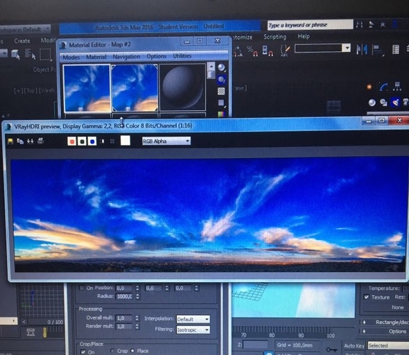

Здравствуйте! Проблема такая- загружаю hdri карту в редактор материалов, и там она отображается только частично - маленький кусочек, если применить Sferical. То же самое - частично - ее можно видеть во вьюпорте. Во всем интернете не нашла ответа на свой вопрос - бьюсь с настройками уже 3 дня. Может, кто знает, в чем проблема?

Отображается так как и должна. А Вы что хотите получить?
На сайте c 20.06.2018
Должна отображаться полностью, судя по урокам многих. А отображается только самый маленький кусочек неба, примерно 1/20 от всего изображения неба. В результате хочу получить небо и часть ландшафта, как на фото, а не непонятный кусок голубого с белым.

Так это же полусфера. Она не будет никогда видна полностью. Видна только та область, куда вы смотрите камерой.

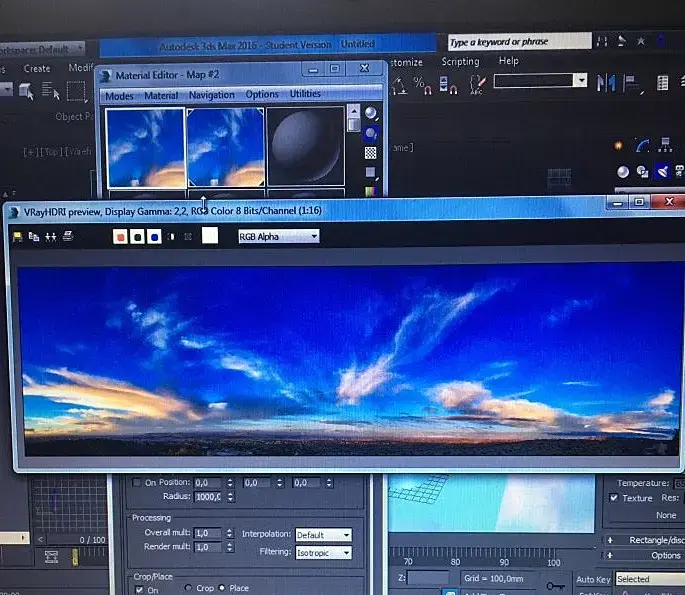

добавлю скриншот. Во всех уроках по hdri в материал эдитор отображается вся карта, даже после того, как поставить sferical. И во вьюпорте при вращении объекта можно увидеть всю карту. У меня же можно увидеть только маленький непонятный бело-голубой кусок неба.
Это в принципе невозможно (про видимость всей карты во вьюпорте). Вы же не видите глазами одновременно всё окружающее вас - и впереди, и сзади, и сверху. Всегда будет виден лишь участок окружения, ограниченный углом зрения (ну или объективом).
Симпатичный задний фон проще добавить потом в фотошопе, а HDRI использовать только для освещения. В настройках карты можно даже отметить, чтоб фон на рендере сохранился в виде альфа-канала.

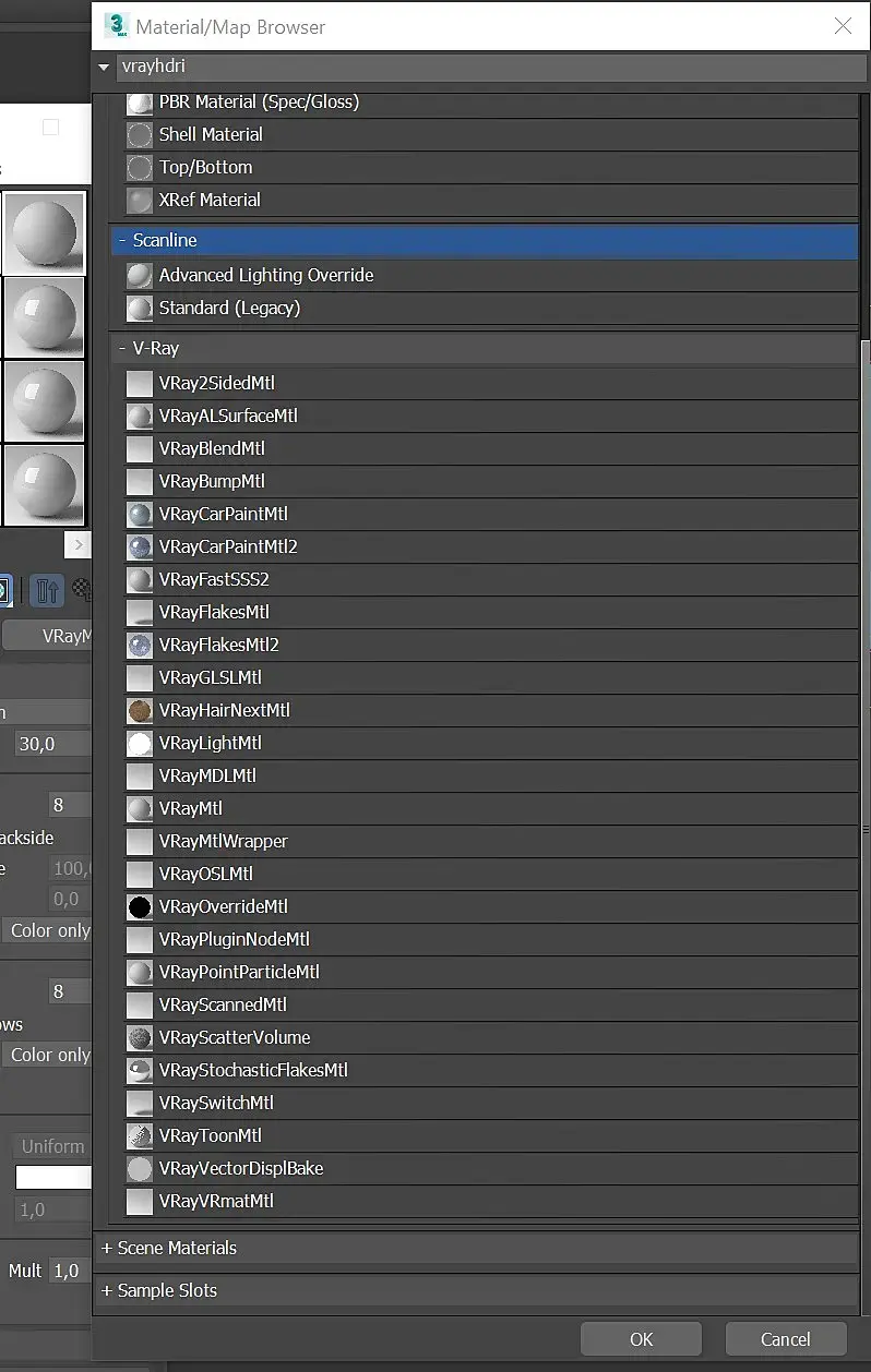

Добрый день, в чем может быть проблема? не отображается
vrayHdri
vrayHdri
VrayBitmap ищите. vrayHdri уже нет с 5-той версии
