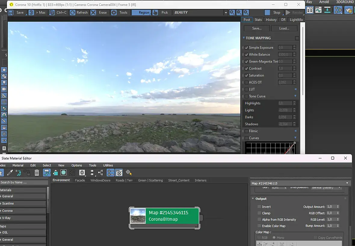

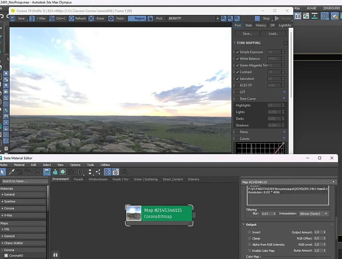

солнышко на превью:

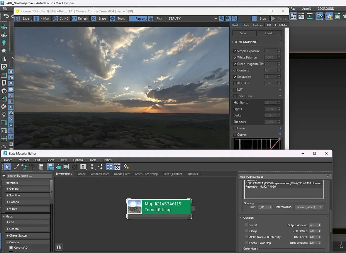

на рендере по умолчанию сильный пережог:
"аутпут эмаунтом" его можно убрать, но становится слишком темно и контрастно:

так и должно быть. в этом и смысл hdr. учите мат.часть.

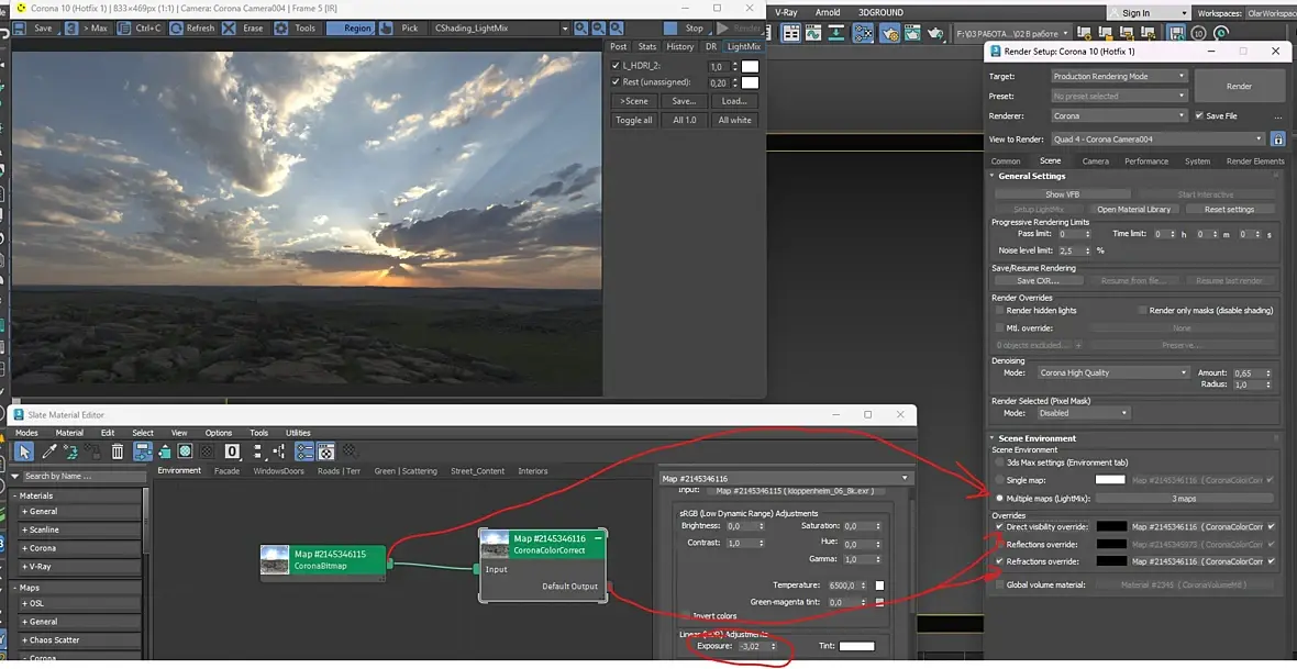

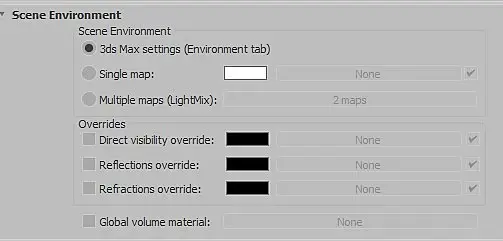

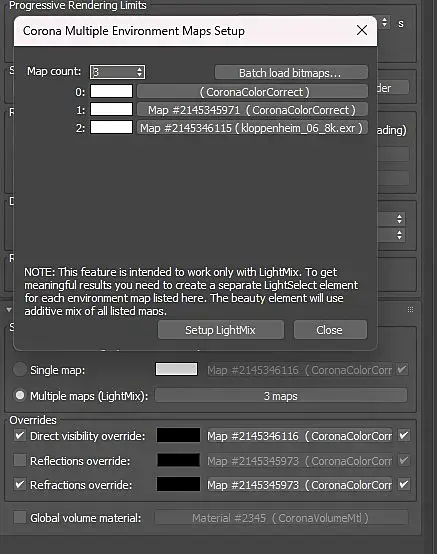

Ставь отдельно на освещение и на бэкграунд эту карту с разным значением уровня. Чтобы визуально выглядела как на превью, а светила как тебе нужно.

Я так и делал. Не получается как на превью. Получается просто темно и контрастно.
Так и делал, не получается, иначе бы не пришёл сюда :)

Ну увеличь экспозицию, чтоб было не темно
Цитата yuraolar:
Т.е. шдрку в максе чисто для освещения, и пофиг как оно на бэке выглядит? Бэк только на посте вклеивать?
Тут в нужные слоты клади эту ХДРку с разным уровнем.

Увеличиваю экспозицию, оно тянет за собой небо и выжигает его. Вкладывал карты как вы указали на скриншоте, в основной на освещение, и на оверрайдс вставлял приглушенный вариант. Но, как я выше писал, если приглушать любыми способами, оно просто тупо темнее делает (на моих скриншотах это видно)

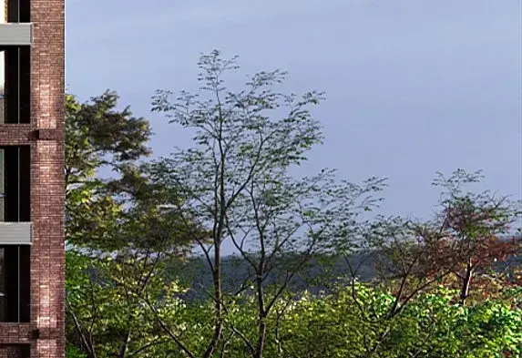

Просто вклейка неба на посте иногда проблематично для меня (скила не хватает). Когда надо вклеить в такие деликатные места по типу веток, и других кучерявых границ
А  в чем проблема с кучерявыми границами? Считаете в любой формат с альфаканлом, вместо неба получаете прозрачность и на нижний слой подкладываете небо, которое нравится.
