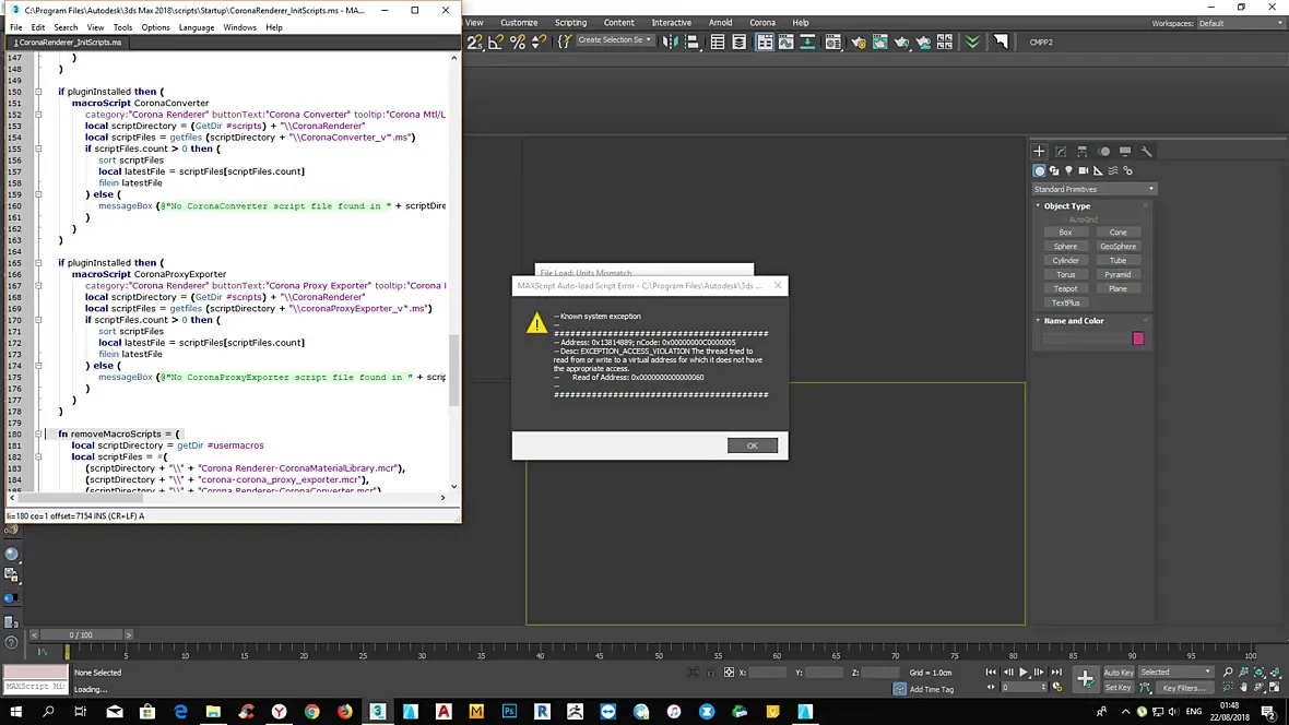

Помогите исправить ошибку.Запускаю 3ds Max 2018 появиться ошибка.
На сайте c 12.03.2013
Сообщений: 1118
Ростов-на-Дону
плюсую, у меня такая же ошибка вылезает через раз, при чём она ни на что не влияет. Я подозреваю что это связано с тем что макс 18 а плагины на 17. Но если кто точно скажет будет клёво

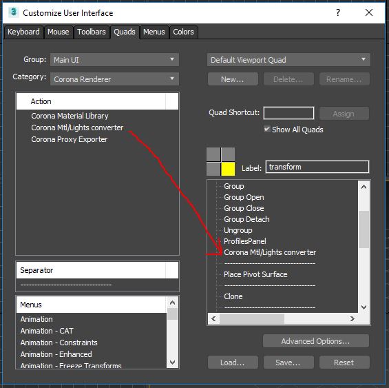

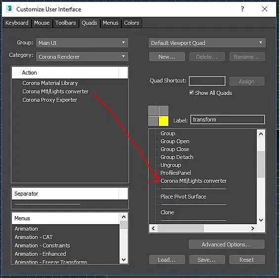

Пройти в меню Сustomize > customize user interface > quads > category: Corona Renderer и там перетащить в квад меню  light converter, выдержка с англоязычного форума кронарендер. У самой такая проблема возникла.
Может кому еще актуально будет.
