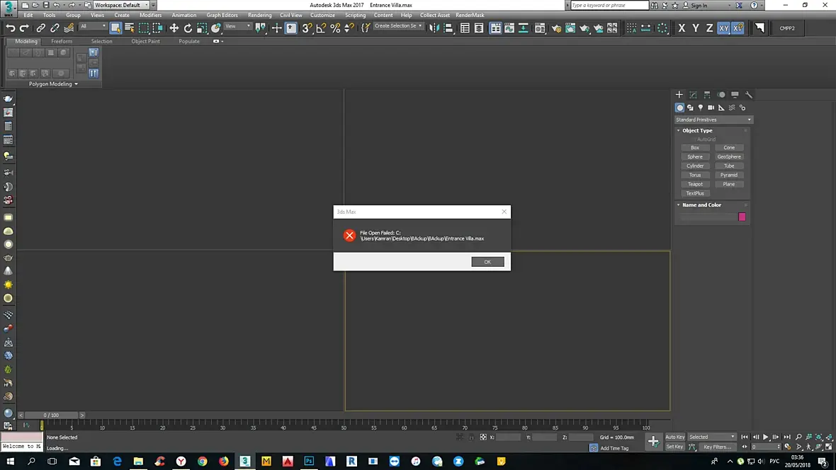

Help !!! File open failed
На сайте c 17.11.2015
Сообщений: 32
Помогите пожалуйста как решить проблемы.Бэкап тоже не помогает.
Сообщений: 4482
Кроме попытки замержить этот файл в пустую сцену других вариантов нет.
Посмотри еще файл maxback в папке автобаков. Переименуй его в .max и открой. Если после краша файла больше не сохранялся, то в нем может быть предыдущая версия этого файла.
На сайте c 14.12.2007
Сообщений: 196
Vologda
Max 2018. Во время рендеринга макс вылетел и после этого на все файлы в проекте ругается File Open Failed. Хотя файлы заведомо исправные.
Как лечить? Уж очень не хочется переустанавливать его.
Вдруг кому пригодится:
Все оказалось до банального просто- оказывается диск C был забит под завязку и соответственно максу не оставалось места для сжатия/распаковки файла.
