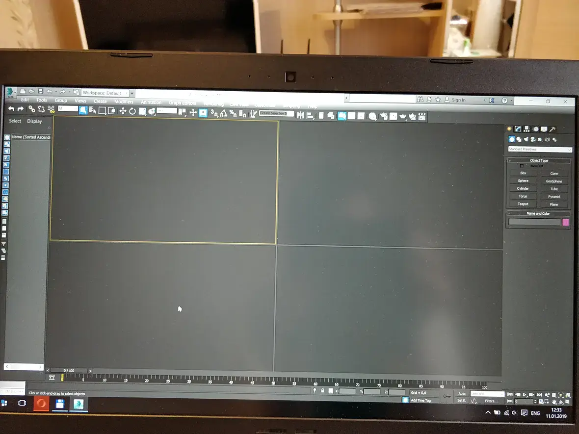

На сайте c 09.09.2018
Добрый день. Подскажите пожалуйста. Установила с официального сайта 3Dmax2016.Открывается, показывает пустые окна, ничего не работает, что делать?
Сообщений: 4165
zavitrana
Драйвера свежие все установлены? Что за железо?
