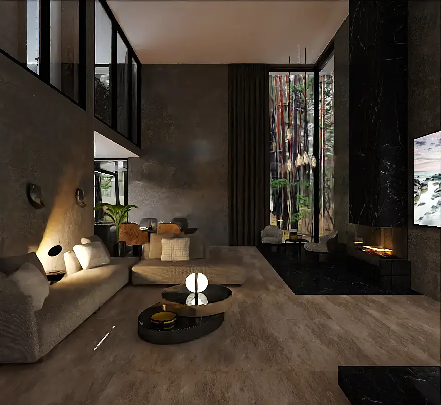

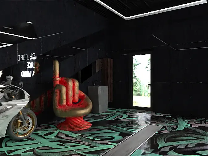

Проблема такая: после установки 3д макса и короны, рендер размытый
перепробовала все возможные варианты, перечитала все форумы, ничего не помогает, это происходит во всех сценах, даже которые были созданы ранее и рендерились нормально
приложила рендеры из двух разных сцен

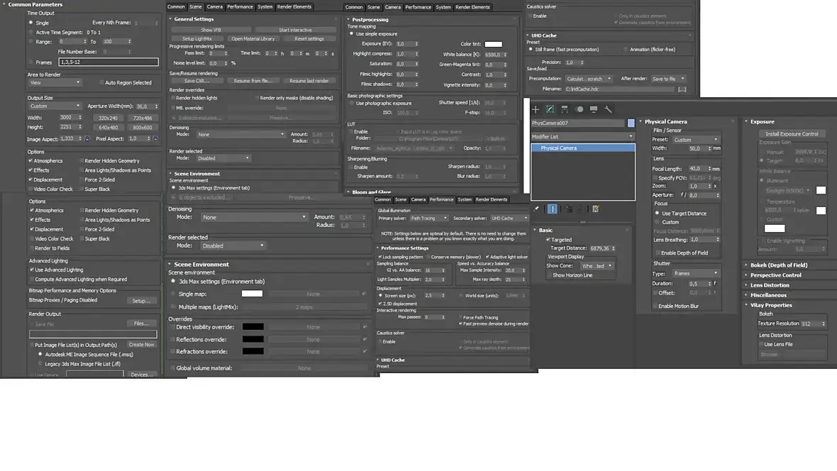

На первый взгляд разрешения не хватает. Но вообще хорошо бы настройки рендера и камеры глянуть.

да я уже все настройки переползала кажется, которые только можно)

Визуально похоже что вы нам показываете кусочек интерактив рендера, который зашакалил денойзер.Выключите кнопочку Force Preview denoise during render

Спасибо большое, вроде все получилось, поставлю на рендер, посмотрю
Причем помню, что отжимала эту галку уже)
