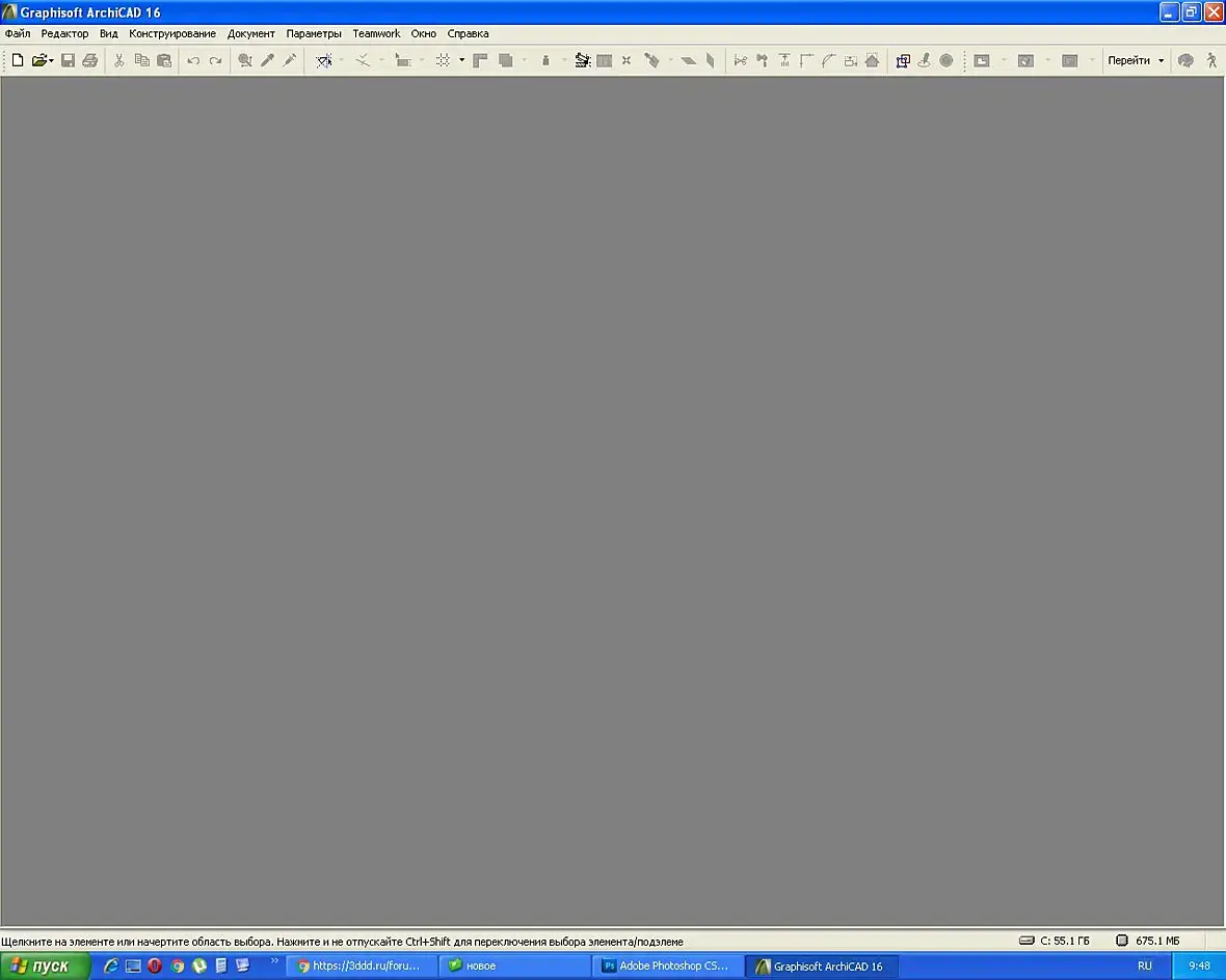

проблема такая: есть файл .pln был на флешке, был создан в 16 архикаде, теперь скинул на другой комп, на котором тоже работал в этом файле, а он его не грузит! просто отрывается пустое окно архикада, нет окна подгрузки недостающих библиотек, нет никаких ошибок, просто пустое окно ...помогите пожалуйста!!!, а то времени на переделку нет..

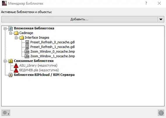

В Вашем файле используются дополнения ArchiTerra и Cadimage. Так же файл просит библиотеки расположенные в файле БЕДИЧЕВ.pla. Установите их и будет Вам счастье.

то-есть у Вас при открытии запрашивает библиотеки? а почему тогда на моем 16АС ничего не запрашивает? я, даже, установил АС16 на чистую систему WIin7, но и там не открывает, такая же проблема с чистым окном архикада...Хоть бы запрос какой выбило...smiley-sad.gif к сожалению у меня нет .pla, раньше при АС12  таких проблем не было, просто подгружались библиотеки и всё ставало на свои места. А тут даже запрос не выдает...
