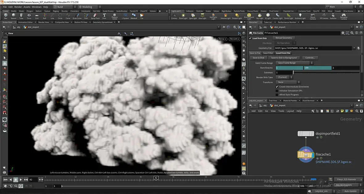

Приветствую всех! Вопрос следующий: Иногда по неизвестным причинам симуляция дыма становится лесенкой (при маленьком размере вокселя эта лесенка просто четче становится). Что может быть? Имею ввиду что вот вроде было все гуд, доьавил ( из последнего это - после добавления через merge пару gas disturbed ) появилась лесенка, до этого было все гуд. Удалил эти ноды и все лесенка осталась((((

D => Texture => 3d texture => postav 512 i perezagruzi

К сожалению не помогло(((( сделал как сказали. Перекешировал ( и перезагружал прогу ))) все одно(( есть еще идеи. Странно что уже 3-4 раза случилось в разных файлах((( и полностью сносил доп сеть и заново все делал... ничего не помогало(
АЛЛЛИИИИИИЛЛЛЛЛУУУУЯЯЯЯЯ!!!!!!!!!!!!
Помогло))) я сменил значения на 512 а потом перезагрузил и щас проверил они слетели))поставил обратно и все  теперь все гуууд все работает!!!!!!!!
