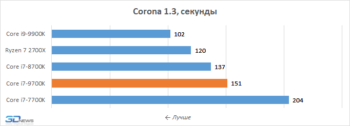

Друзья, возник вопрос на основе выхода новых синих процессоров, а именно i7 9700K. 8 ядер - 8 потоков, 3.6(4.9) ВО КАК! Выходит он без Hyper-Threading !
А вот у предыдущей модели i7 8700К 6 ядер и 12 потоков, 3.7(4.7) smiley-pardon.gif
При этом всем базовая частота нового проца ниже, а вот в бусте выше...
Так вот, насколько сильно влияет Hyper-Threading на скорость рендера ?

Даже не знаю как теперь сравнивать, если Hyper-Threading все таки дает прирост скорости рендера, то 12 потоков старого проца круче чем 8 потоков нового. Но у нового 8 ядер, на 2 больше...

Серьезно ? ryzen 2700х так сильно опережает i7 9700к ? при том что цена в полтора раза ниже... Тогда уже в целях экономии можно и ryzen 1800х рассматривать, он почти такой же как 2700х выходит, а если разогнать чутка, то тоже самое выйдет по частоте и температуре ( +- )
Сообщений: 17175
С подключением вас к интернету. Уже год или больше, как красные рвут синих на мелкие тряпочки.
Гнать его не надо, смысла особого нет. От 16 потоков вам и так хорошо станет )) На кулере за 4000р 65 градусов при 100% нагрузке. Даже на боксовых нормально всё.
