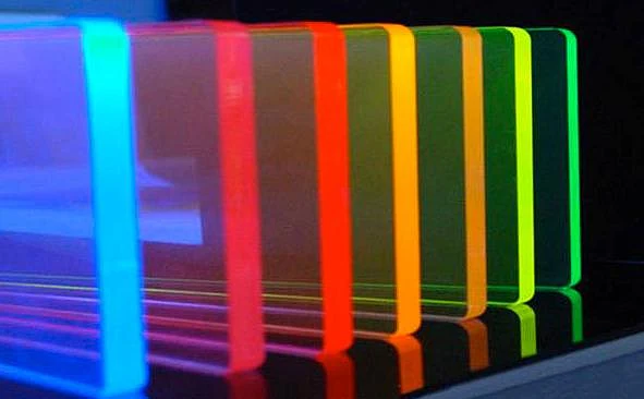

Привет, народ!

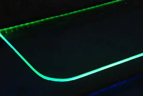

Бывает такой пластик, вроде почти прозрачный, а торцы ярко светятся, ну в зависимости от угла зрения. Как вот такой материал можно настроить?

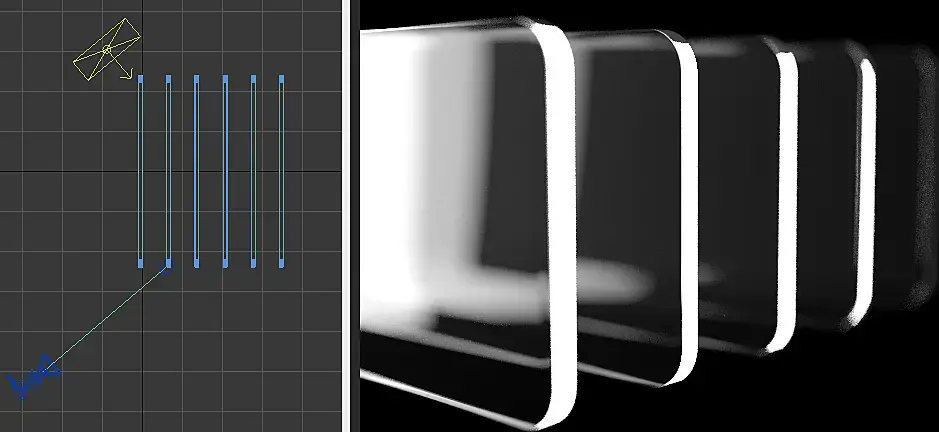

Фейковать: самосвет на ребро (торец), прозрачный на остальные грани

только лампочка в нужном месте и подходящее значение на количество преломлений, тут 6.

Просто я когда-то давно залип на коробку от компакт диска. когда на тонкий лист смотришь сверху - ничего не светится, а когда поворачиваешь торцом - светится без дополнительных подсветок. очень понравился такой красивый эффект, захотелось сделать такой материал и уперся в тупик.
Вот, кажется, это вот такой какой-то пластик, тут на картинке видно - слева от яркой зеленой полоски вид сверху - а зеленая полоска - это с торца вид.

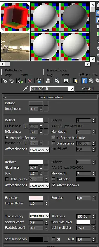

ViTcore, Спасибо! вроде похожий результат. Но, тут только белый, а если они разноцветные должны быть? цвет зависит от цвета светильника? или можно в рефлексе или рефракте цвет указать? А количество преломлений - это IOR имеется в виду? Как материал настроен?

обычное дневное освещение из окна в комнате. В этом и прикол. Очень красиво смотрится на самом деле, когда у предмета из этого пластика много поверхностей под разными углами
На сайте c 24.05.2010
Сообщений: 1329

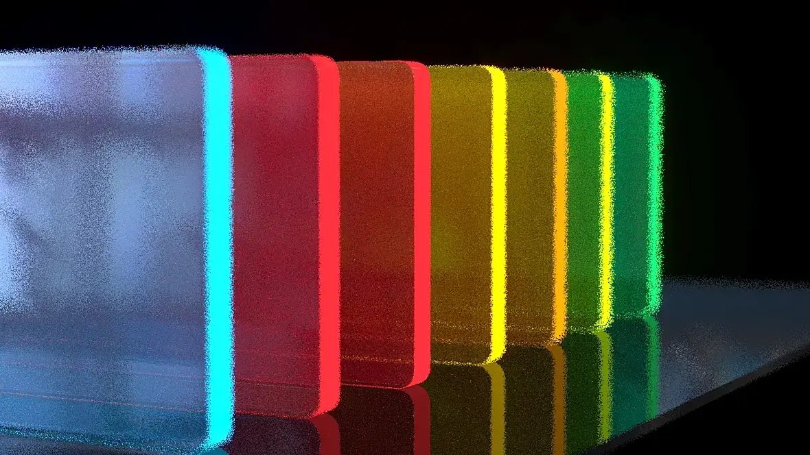

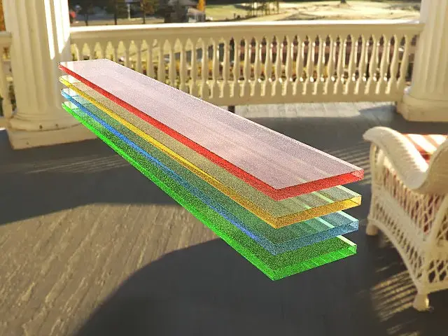

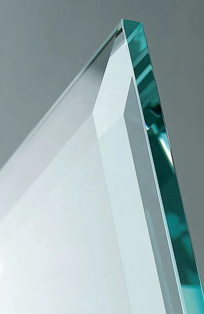

Ну значит ты в пример привел не то фото. На твоей фотке - явно есть торцевая подсветка. А вообще, любое нормально настроенное стекло с небольшим значением фога, даёт яркий цвет на торце даже при обычном свете. smiley-unknw.gif

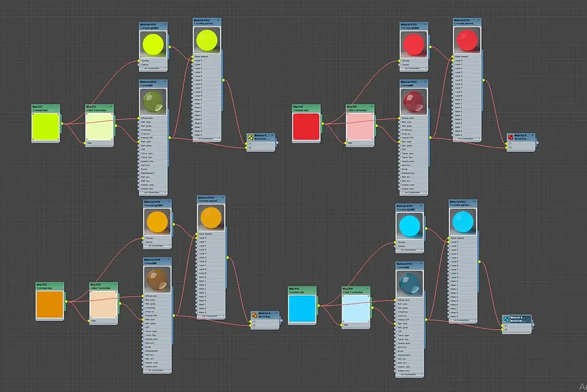

Вот, с торцевой подсветкой:
И без подсветки:
На сайте c 27.06.2011
Сообщений: 283
Екатеринбург
То что нам показывает автор, это флуоресцентный акрил(оргстекло) которое действительно без всякой сторонней помощи светится на торцах.
https://www.youtube.com/watch?v=5VVUD8vHrQU
Как делать его уже выше описали, обычное окрашенное стекло и самосветящийся материал на торцы.
даже дорендеривать не стал, удачи

тут подповерхностное рассеивание, более честно, но рендертайм обидется на такие материалы. не честно только множитель translucency
О! Тоже интересный способ! Спасибо, попробую

Затем, что смешивается.
