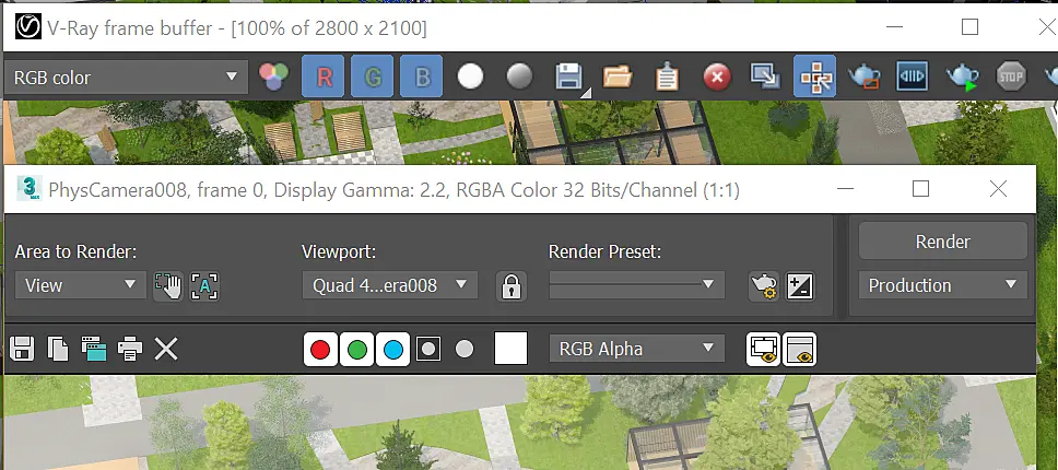

Яркость картинки как в фрейм буфере
На сайте c 03.02.2015
Сообщений: 52
У меня почему то 2 фреймбуфера, после настройки vrey rt. В одном картинка яркая в другом блеклая, при сохранении картинка получается блеклая. Как сохранить, чтобы была яркая?
Хоть скриншетами сохраняй smiley-wacko.gif в фотошопе что то тоже не правится через экспозицию, в этом vrey фрембуфере картинка прям идеальная, но сохранить ее не получается, как быть?

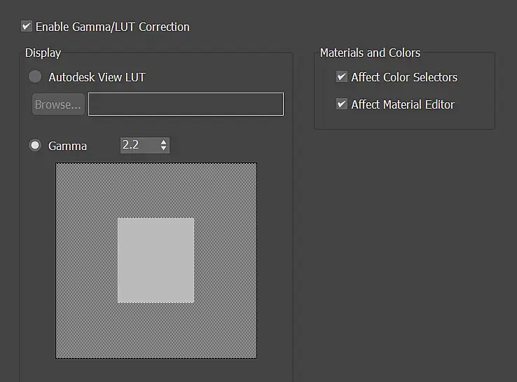

подскажите пожалуйста в чем проблема? в Настройках 2,2. При сохранении уже и 2.2 и 1 делала, и в тифе 32 сохраняла все равно блеклая. У меня в настройках нет части меню:
это нормально? Подскажите, пожалуйста, что еще можно сделать?
вирею уже под задницу лет, а проблемы с гаммой у новичков как появлялись, так и появляются))
Это проблема не вирея, а новичка, который почему то лезет в стандартные настройки и меняет их. Гамма по-моему с 2014 или с 2015-го Макса уже по-умолчанию 2.2 стоит.

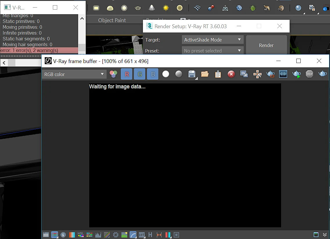

Сообщений: 52
психолог бы мне не помешал.
я даже не знаю как это описать.
рендерит через пень колоду или не рендерит вообще
сравнивала с резервным файлом настройки в котором все ок, пока сравнивала, резевный тоже сломался
из последнено что делала только гамма и изгородь боксами добавила с дисплайсментом
закрыла все, октрыла, резервный рендерится ок, сейчас попробую последний
Сообщений: 52
у меня при нормальном рендере сразу иредианс считал и полом картинку открывал, а тут лайткеш чтоли и потом качество остается лайткеш. Не может такого быть что даже если rt. Он берет настройки из обычного врея
видимо единственный вариант аереместить последнюю геометрия в рабочий файл
Лайткеш считает как это отключить?
Я когда колесом прокручиваю страницу настроек иногда попадаются на выполняющие меню и что-то меняю не осознанноsmiley-pardon.gif
Вообщем дело не дисплейстменте. Но последний файл я полностью убила похоже.

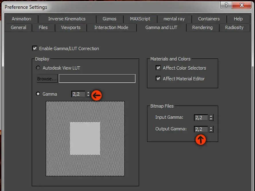

чо тут думать...  Output Gamma должна быть = 1.0
