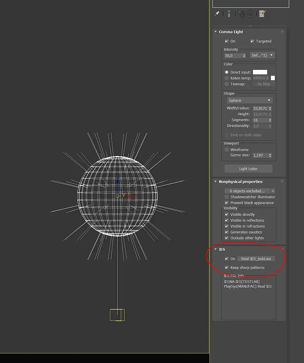

Всем привет.
Может кто-то сталкивался с промлемой, что в 3ds max 2023, в сorona render 10 ies отображается как обычный источник, а должен менять форму в зависимости от файла?
. Предполагаю, что где-то галочку нужно обозначить, но уже пару дней бьюсь и не могу найти где.

Когда раньше иески отображались, то по форме видно было какая и где. Сейчас этого нету. Дело привычки. Кроме того не совсем комфортно себя чувствую, когда что-то перестало работать, а до этого все время работало. И просто так оставить это не хочется.
Забыл сказать, что я преимущественно работаю с экстерьерами, где в вечерних картинках используется много разных лампочек. На доме одни, в фонарях другие, для подсветок чего-либо третьи и четвертые....  и так далее. Удобно видеть форму того, что там есть - внутреннего спокойствия больше)))) Раньше мы также обходились без интерактивного редера и жили как-то. Но ведь с ним удобнее на много. Также и здесь)))

Я поспрашивал знакомых, которые работают в 2023 максе  и у них нету такой проблемы.
Интересно то, что ies виреевские отображаются нормально. Из этого сделует вывод, что это скорее всего не глюк макса а именно короны 10.....    но это не точноsmiley-smile.gif

 Наткнулась на такую же проблему нет отображения IES ни во вьюпорте и в рендер окне, как решить её я не знаю и не могу найти хоть какую то информацию. Проблема возникла после переустановки 23 макса и установки 10 короны. На 9ой короне в 23 максе было все отлично.

нет, не профиксили. Поставил сейчас корону фикс 2 ничего не поменялось. ies не отображается так как надо. Думаю не в короне дело, а в максе 2023. Тут , вижу, у людей в максе 2024 все нормально пашет. Хотя у lRosaliee в максе 2023 и короне 9 работало все....   в общем загадка пока что.

это не глупость, мне не пришло в голову. Сейчас попробовал - после конвертации пропадает форма иэски. плейн, диск тоже не влияет.

На днях обновился, причем дважды, с 9й короны. подтверждаю - в короне 10 и 11 IES-ки во вьюпорте не отображаются в 2023м максе. С 9й короной этой проблемы не было
В максе 2024 всё ок, отображаются с короной 11
