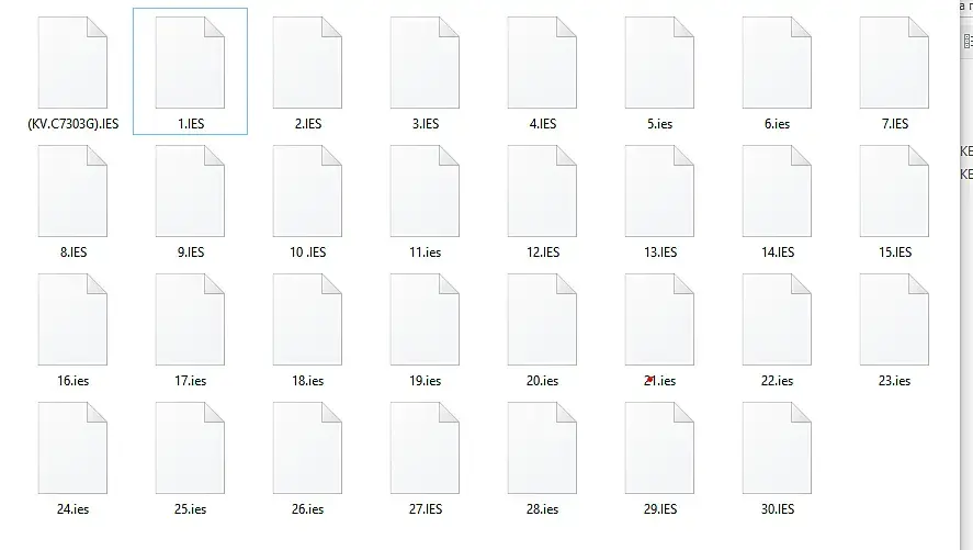

IESGen 4 Что за программа и для чего она нужна??
На сайте c 06.02.2024
Сообщений: 31
Подскажите пожалуйста, что за прога IESGen 4 и для чего одна нужна? И так же файлы с расширением .IES  ???И как всё это использовать в 3д максе? Я в инете пошарил, да так нечего и не понял)

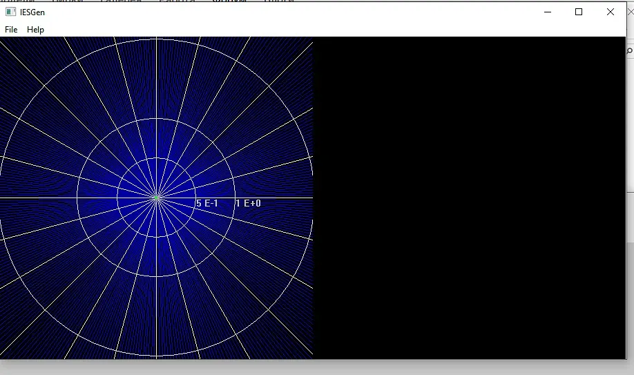

Генератор ies'ок для направленных светильников. Такие пучки отходящие от светильников настенных в жизни видел? Это оно и есть.
Сообщений: 10875
Для человека, которые не посвящен в реальные ТТХ ИС подобные генераторы максимально бесполезны.

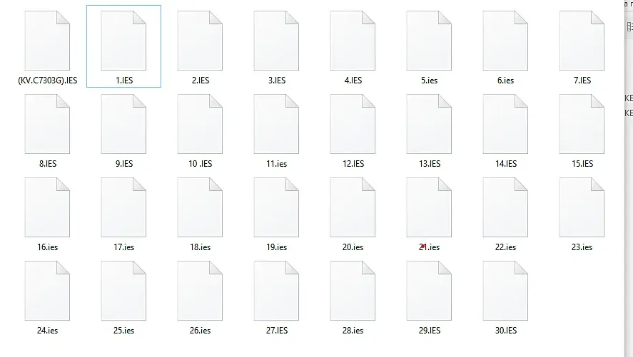

а как ими пользоваться в 3д максе?
Сообщений: 2359
В максе есть Corona Light, в свитке на ies поменяй и загрузи один из файлов ies.

спасибо!
