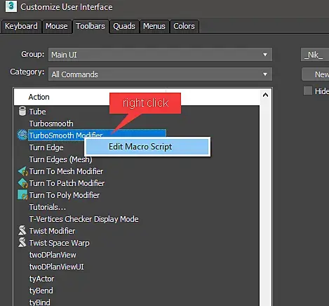

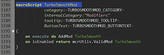

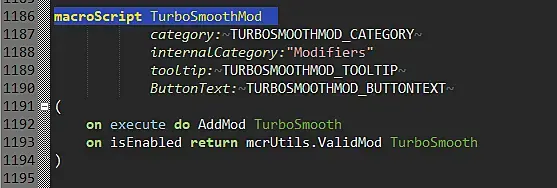

Я всё еще считаю этот метод неадекватным в смысле количества усилий ради одной иконки, но похоже он единственный. Показываю на примере турбосмус макроса.
В редакторе откроется файл встроенных макросов и нужный нам будет выделен. Этот файл нельзя редактировать.

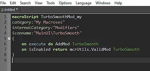

Выделяем весь макрос, создаем новый файл в редакторе и вставляем код туда.
1 - Меняем имя макроса (обязательно). Оно идёт сразу после первого слова macroScript
2 - Меняем категорию, чтобы не сваливать свои макросы в кучу к встроенным.
3 - Убираем все аргументы имеющие тильды (~), то есть tooltip, buttontext. Можно заменить на свои строки, но сейчас речь про иконки.
4 - Добавляем iconname:"MainUI\Turbosmooth". Откуда я это взял будет написано ниже.
Жмем Ctrl+E в редакторе и наш макрос с модной иконкой появится в нашей категории.

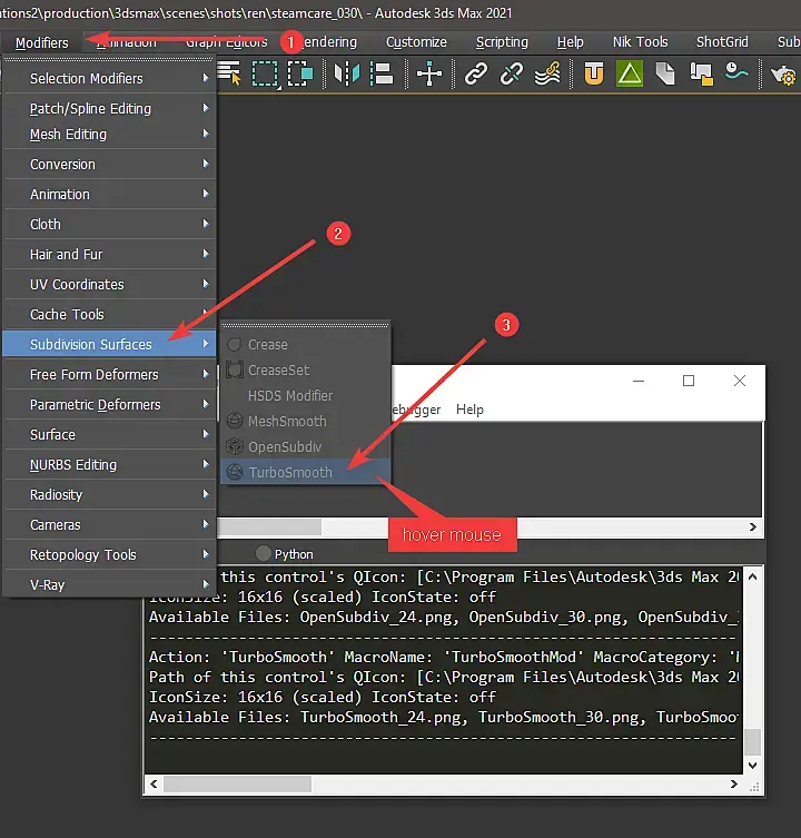

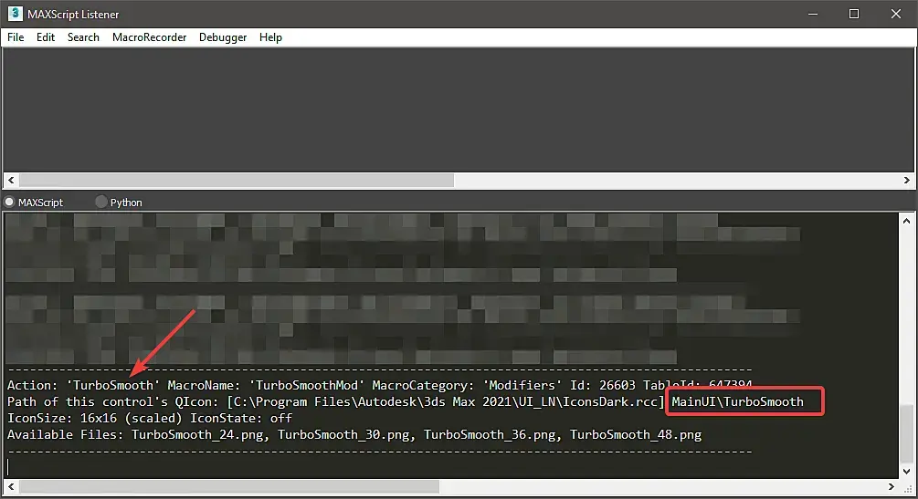

Как искать пути иконок.
Жмем F11 чтобы вызвать листнер. Вводим CustomControlsOptions.PrintIconPaths=true
Теперь любое наведение на меню или кнопку будет печатать информацию в листнере. Находим наш модификатор в меню и наводим на него мышкой.
Вот наш турбосмус. И среди этой инфы закопан путь к его иконке. Выделен прямоугольником.

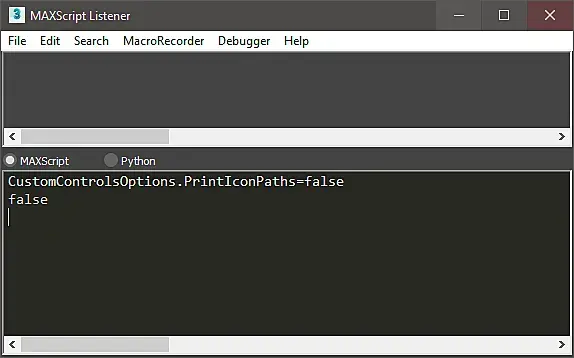

Чтобы прекратить вывод инфы при наведении нужно выключить функцию.
CustomControlsOptions.PrintIconPaths=false

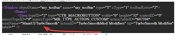

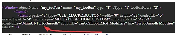

Маэстро Jahman подсказал еще один метод (попроще). Поправить файл cuix где уже была добавлена кнопка дефолтного турбосмуса.
C:\Users\User\AppData\Local\Autodesk\3dsmax\2020 - 64bit\ENU\en-US\UI\Workspaces\usersave\Workspace1__usersave__.cuix
Как-то так.

У меня, видимо, лыжи не едут. При добавлении этого атрибута у меня ничего не меняется, хотя в листнере пишет, что иконка такого-то размера.
Мдее. Я просто в полном непонимании, почему у разработчиков все так криво и через жопу. Это прям за гранью уже.
Менять пришлось все параметры в соответствии с тем, что написал Jahman, то есть недостаточно просто добавить атрибут iconName.
