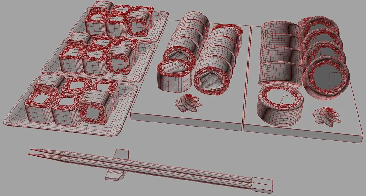

Некогда объяснять! Надо замоделить кучку имбиря! Который розовенький сваливают на тарелку с суши.
А именно, эту вот бесформенную органическую биомассу.
На 90% я уверен, что эту свалку красноватой фигни можно сделать какими-то физическими симуляторами.
Пробовал MassFX, оно не взлетело.
Есть мысль насчет Marvelous, но складывается ощущения, что он заточен на платья и покрывала.
Гуру органики и бесформенных поликов, подскажите, пожалуйста, чем можно сотворить этот ужас?
Делаю модельку для выкладывания и очень страшно не хватает только имбиря :(
upd: здесь был абсолютно сырой рендер, после чего тема скатилась к обсуждению материалов.

На своем же превью в этой теме я вывалил тупо драфтовый набросок. Сейчас же есть и SSS и рефлект на рыбе и все остальные радости.
Цитата quantum_4141:
Не вижу смысла так парится с имеберм. Если вы и с суши не парились по моделингу вообще
Совсем все плохо?

Цитата eeEDISONnn:
Совсем все плохо?
Срезы, как нарисованные. сами суши выглядят как большие карамели, на палочках.
На сайте c 15.11.2008
Сообщений: 20
Цитата Arch-magic:
Цитата eeEDISONnn:
Совсем все плохо?
Я спрашивал про моделлинг.
Сейчас же вы пытаетесь оценивать картинку, которая была далека до финала и без нормального рендера.
Видимо, зря я ее тут прилепил, надо было просто имбирь оставлять.
И я про моделинг. Как будто вылеплены из расплавленного сахара. Нет, как бы это сказать, сыпучести что ли. Такие слегка подтаявшие суси. Ота, чёрная гыдота, в которую всё заворачивают, водоросли, они как тина, её собирают и сушат, в сухом виде она напоминает вощённую бумагу. А у Вас она плывёт, как тесто. Рис, он сыпучий по всей массе- у Вас же, как будто отдельные зёрна ( причём целые, при нарезке чудесным образом оставшиеся в живых ) торчат из отполированной поверхности. И так со всеми начинками. Рыба точно как цветная карамель, Отрежьте кусок красной рыбы- и посмотрите- срез не получится гладким- светлые и тёмные полосы создадут фактуру, по высоте участки будут чуть разные. Да и сами ролы- помните их, что ли.

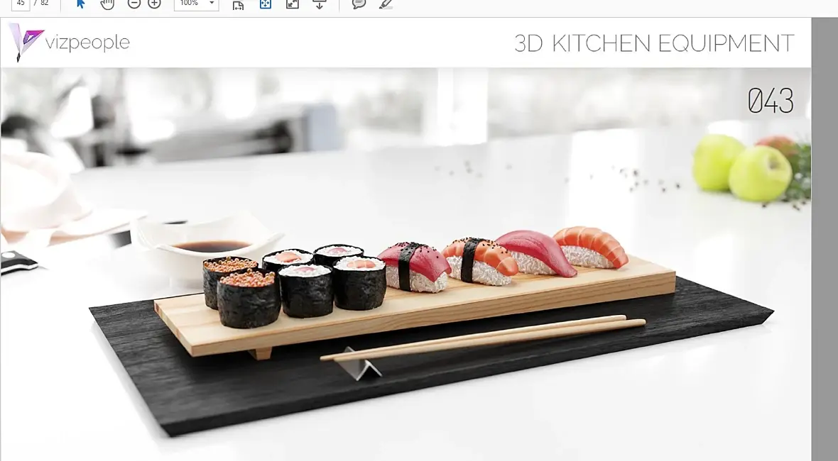

Сообщений: 10881
Пример хороших суши. Не идеальных, но вполне приличных для рендера.
Сообщений: 20
А мы все продолжаем сырющий рендер и вообще ненастроенные маты обсуждать :)
Окей.
Тогда все вот это
Можно смело отнести к этой вот картинке:
Все те же целые рисины, чудом выжившие, "карамельная" рыба и все остальное.
У меня нет цели сделать фоторильную хай-поли модель для ближайших видов.
Цель модели - наполнение столов в японском ресторане и с таким подходом, что вся эта эпичная свалка рисинок и икринок не будет весить как вся сцена целиком.
