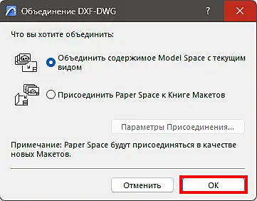

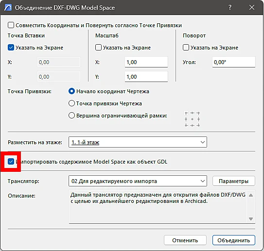

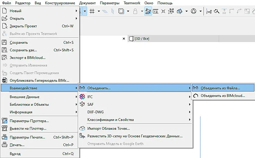

Я сохраняю как dwg, предварительно максимально облегчив модель.
