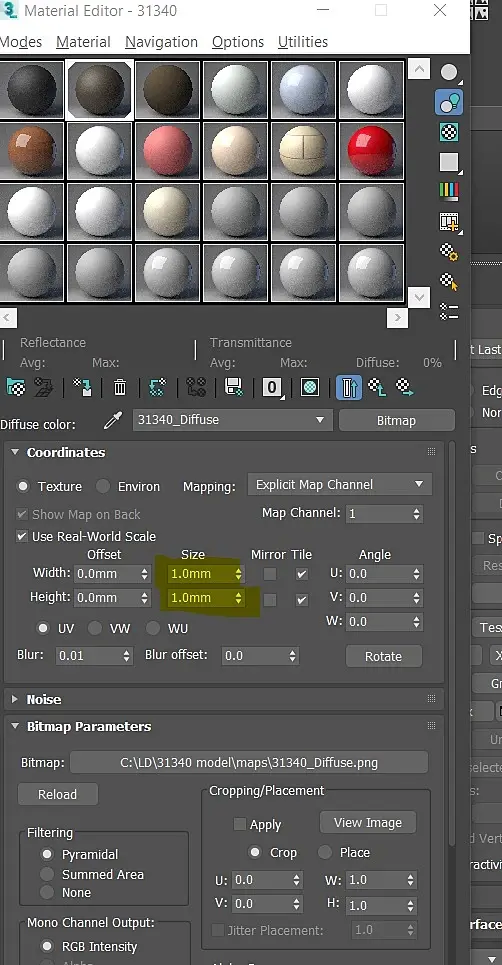

Если быть точнее, то в битмапах. Покажите их параметры.
На сайте c 21.11.2016
Сообщений: 21
Цитата -NiK-:
Я это не к тому чтобы вы создавали новые материалы, а к тому что если вы создаете новый материал и всё нормально, значит проблема в конвертированных материалах.
А точнее битмапах. Покажите их параметры

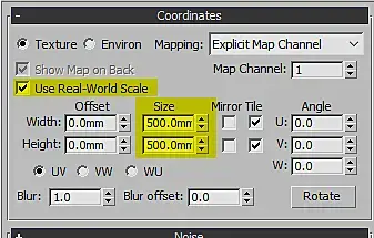

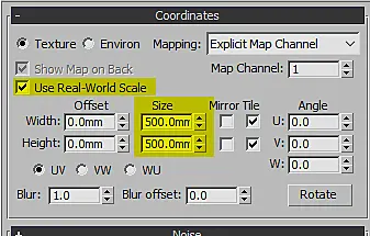

Нашел, с чем связано - Size - 1mm, при изменении на значение 10mm (как в новом материале) - все текстуры встают на место.
Но в исходной модели стоит 1mm
На сайте c 31.03.2008
Сообщений: 1127
Ну вот. Выясняется, что у вас и realworld, и скорее всего разные системные единицы в сценах.
А еще, вероятно у вас включена галочка realworld в настройках макса (первая вкладка внизу-справа) и соответственно корона конвертер включает её в битмапах.
