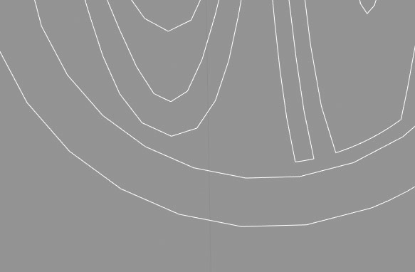

Есть файлы векторные в Corel, экспортирую их dwg или dxf и при импорте в 3Ds max, частично линии ломаные становятся, не все но большинство. Можно ли как-то побороть? Может при импорте я не правильно их импортирую.

Спасибо, но я в курсе через AI 8 версии. Там порой куда больше проблем вылесть может, нежели через dwg или dxf Порой при сложных формах даже круг ломаным выходит, не говоря уже про екструд потом.
Через конвертирование в формат dwg или dxf, все отлично вроди как, кроме вот выше изложенного.
Это через AI

в двг там надо уменьшить параметр сглаживания до 0.01 в диалоге импорта но точек после двгд будет капец овер
ну. и интерполяцию сплайнас юзатью в. максе
