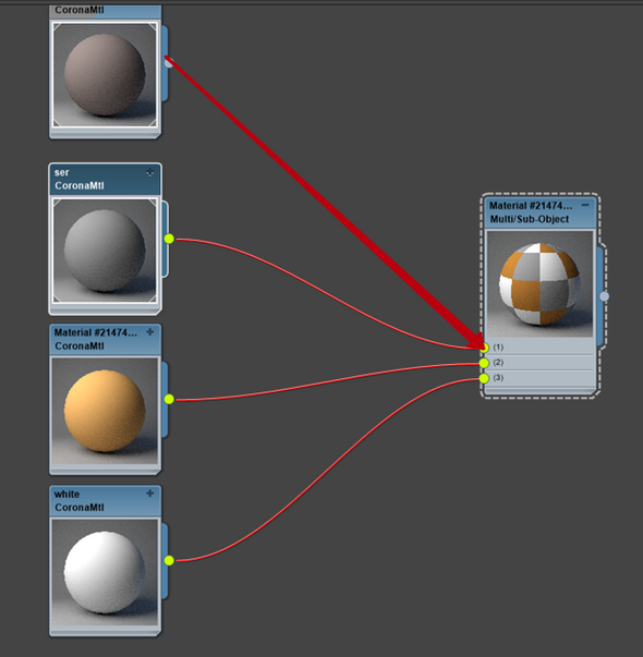

Такая возможность в Максе есть. Вы просто выделяете все связи в нодовом редакторе и жмёте кнопку Delete. Опять же, зачем оно вам нужно, совершенно непонятно.
Цитата Gertruda Potolkova:
Как я могу переназначить материал нутри мультисаба на сторонние материалы, без детача?
Вы можете это сделать перетянув связь с него на другой мультисаб.
Может уже и не нужно. Я почти разобрался
Причем здесь другой мультисаб? Мне не нужен ДРУГОЙ мультисаб я пытаюсь избавляться от мультисабов а вы мне "другие" предлагаете.  Я спросил - Как я могу переназначить материал внутри мультисаба на сторонние материалы, без детача? Сторонние материалы - это просто отдельный материал созданный мною уже после импорта, это не другой мультисаб.
И еще момент. Я не использую Slate Editor я использую Compact. По этой причине все перетягивания или удаление нодов мне пока не ясны. Однако я разберусь и с этим. Кто нибудь скажет что лучше Slate Editor или Compact ?  Если в Slate Editor можно выделять связи и удалять их то как удалить связи в Compact Editor?

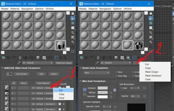

1. ПКМ на материале в составе мульстаба и cut
2. ПКМ на свободном слоте (шарике) и paste
Это будет аналог удаления связи, то есть, в составе мульта он пропадет (его ID будет пустым), а как независимый появится. Но лучше slate,он нагляднее.

Если пользуетесь Slate Editor, то это проще:
Вот у вас есть мультимат, в который воткнуто N количество материалов. Берете и втыкаете свой новый созданный материал в тот слот ID (на картинке 1-й), который хотите заменить. Всё.
Если традиционный с шариками, то чуть муторнее. Копируете новый материал, как показали выше, открываете мультимат, листаете до нужного ID и вместо старого делаете Paste. Готово.
Либо можно выделить в модели полигоны того ID который нужно заменить, и, не закрывая стек, применить к ним новый материал. Минус этого способа, что он не заменит старый материал, а скорее всего добавит его как еще один ID, и станет их не 95, а 96.

Копируете ваш созданный материал и вставляете его в нужный слот в мультисабе. Как узнать ID, думаю, вы уже в курсе.
