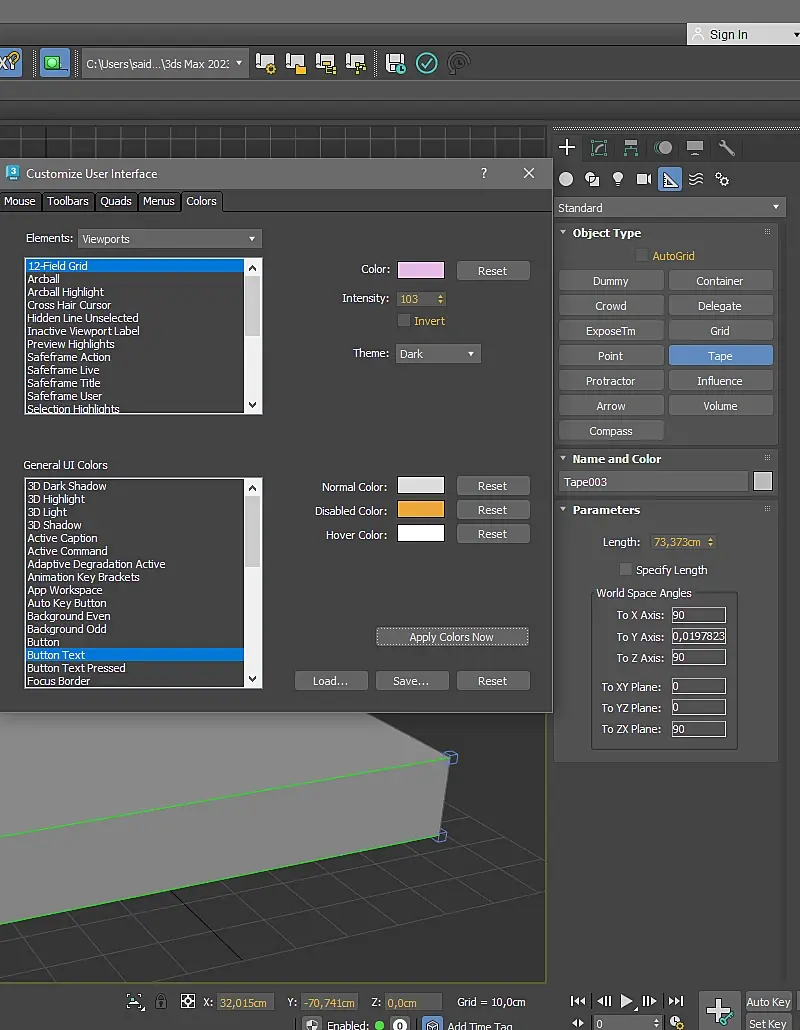

Уважаемые, есть пару вопросов по инструменту "линейка". Сто тыщ лет хотел спросить но все не руки не доходили.
1) Нужен он довольно часто. И все бы хорошо но: по факту информация отображается в маленьком окошке серого фона а шрифт - черный! Как такое можно было допустить - не понятно. Реально плохо видно. Есть ли варианты как сделать так, шобы параметр leigth было лучше видно?
2) Можно инструмент "линейка" вывести на main toolbar, шоб не лезть каждый раз за ним?

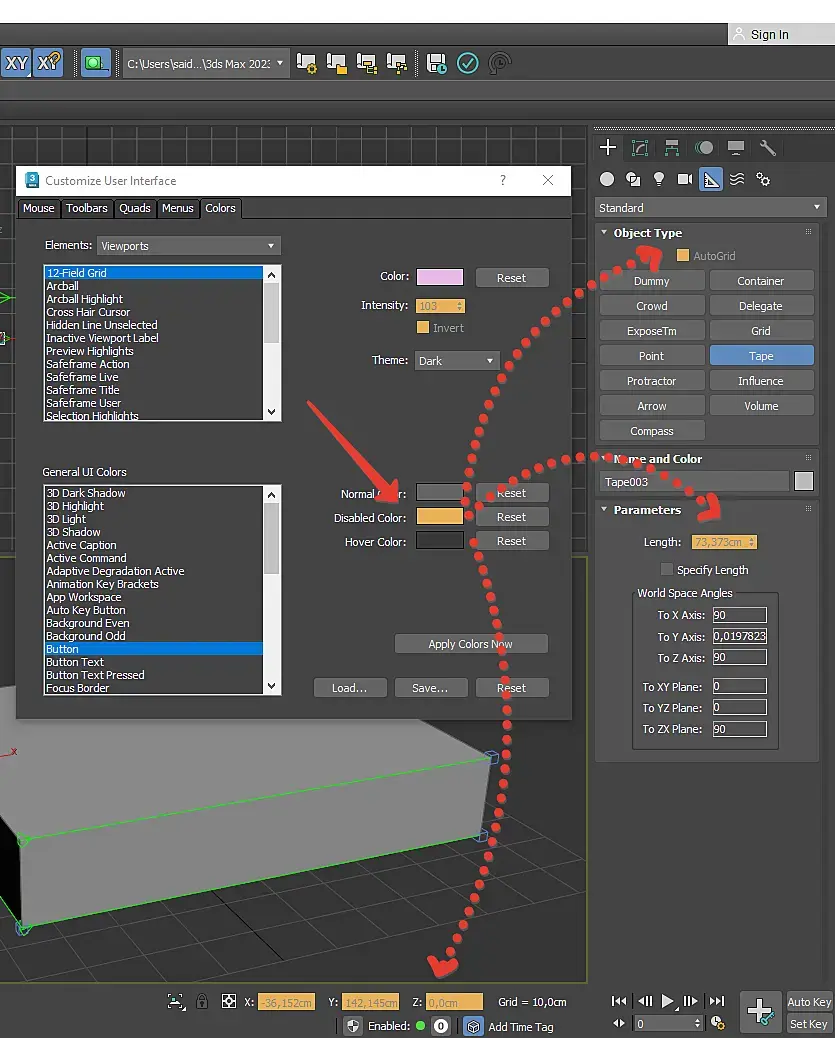

Если гифку не видно - ПКМ - открыть в новом окне/вкладке
А отображение зависит от темы макса, либо ставьте удобные предустановленные, либо настраивайте сами.

О, ну вы красавец!  Так постарались! То что надо!
Спасибо большое! Один вопрос снят.
Теперь бы контраста навести в окошке где отображается инфа и ваще щастье буит!

В том то и прикол, что "темная тема" - меня вполне устраивает, за исключением черного цвета шрифта линейки.
Ну да, я и говорю, либо предустановленные, либо самому менять цвета на удобные в нужных местах, но они меняются группами
Или поменять цвета шрифта, а не фона
Makasharip - памятник вам поставить надо! Супер! Конец мучениям!)
Получилось! Спасибо большое!!!
