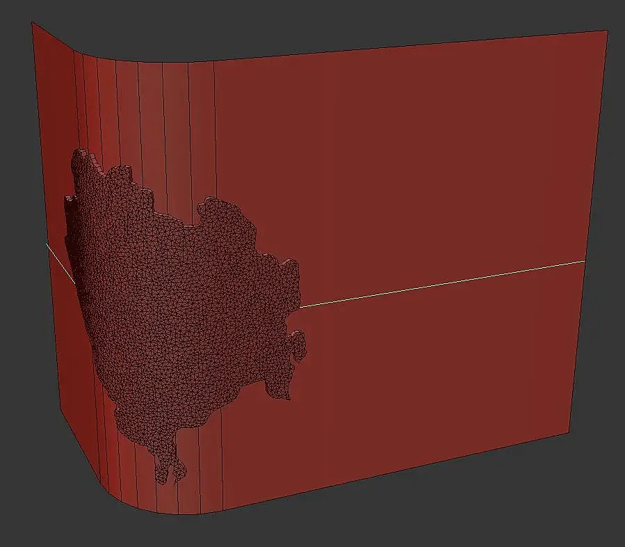

ПОМОГИТЕ!!! Подскажите по этой же теме. Мне вот такой кусок( только не штукатурка, а золото) нужно нанести на полукруглый ресепшн. Голову долго ломаю, не могу понять как, а кажется что все очень просто)) Фото прилагаю....третье фото - как должно выглядеть, второе фото - такой будет ресепшн и примерно такое расположение золота, первое фото- то что у меня получилось, но это беда. Может есть готовая модель, но я не нашла

Morpher + Skin wrap
Сообщений: 7063
Или можно сделать векторный контур золота, накинуть на него ГарментМэйкер, потом шелл, и пафдеформ по сплайну

Спасибо, придется изучить эту тему!
Спасибо! А чтобы потом это золото утопить в ресепшн немного, что надо сделать?

Можно в сабстансе через мат сделать, вот посмотрите пример на видео, можно утопить 1 участок по маске и сделать его золотом. На 2:03. Заодно можно белый материал усложнить, добавить там пыль, потёртости и всё такое. Только развёртка нужна будет.
Да это просто уровень БОГ! Я так не смогу)
И еще у меня не получается его пустить по сплайну, как вы это сделали?

А почему Вы просто через материал и маски не сделаете или нужно именно геометрией?
https://www.youtube.com/watch?v=wqT8Rw4xzz8
Что-то подобное, только вместо кирпичей материал золото.

Можно просто сплайн, по которому золото гнется утопить в респешн, тогда и золото утопится. В этом, на мой взгляд, плюс метода, что сплайн можно редактировать меняя таким образом форму золота

Спасибо, именно этот метод оказался самым простым
У меня вот мое золото не гнется по сплайну, урок смотрела, сделала все как там. Но золото ходит по пути сплайна совсем по другому. Вы как сделали чтобы золото так пошло по сплайну?

Рисуем сначала прямоугольник, с куском "брилиянта"а потом уже загибаем бендом левую и правую стороны.ехструдом углубляем или выдавливаем.

В настройках пафдеформа надо кнопку мув ту паф нажать и ось правильную выбрать. Это не сложно, всего три варианта ) Если не сработает, то сделать ресетиксформ, после этого все должно работать корректно.

А блэнд уже запретили? (анврап. карта маска. два материала, дисплэйс)или необходимо именно геометрией делать?

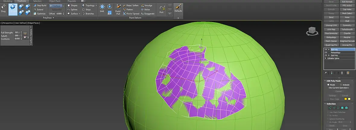

Freeform spline on surface
Vertex - type corner
Editpoly
Retopology
Freeform - conform
Вот у меня по маске с дисплейсом и получилось) Спасибо
Ради интереса на будущее попробовала...не вышло. Не хочет плоскость с волнистым краем гнуться..проскакивает мимо(
Странно, у меня замечательно гнется и ездит точно по сплайну
На ней нужно ребра нарезать?
Да, чтобы плоскость гнулась, ее нужно разбить. Можно конечно и нарезать, но в данном случае, на мой взгляд, проще использовать гарментмейкер. Я писал об этом чуть выше
