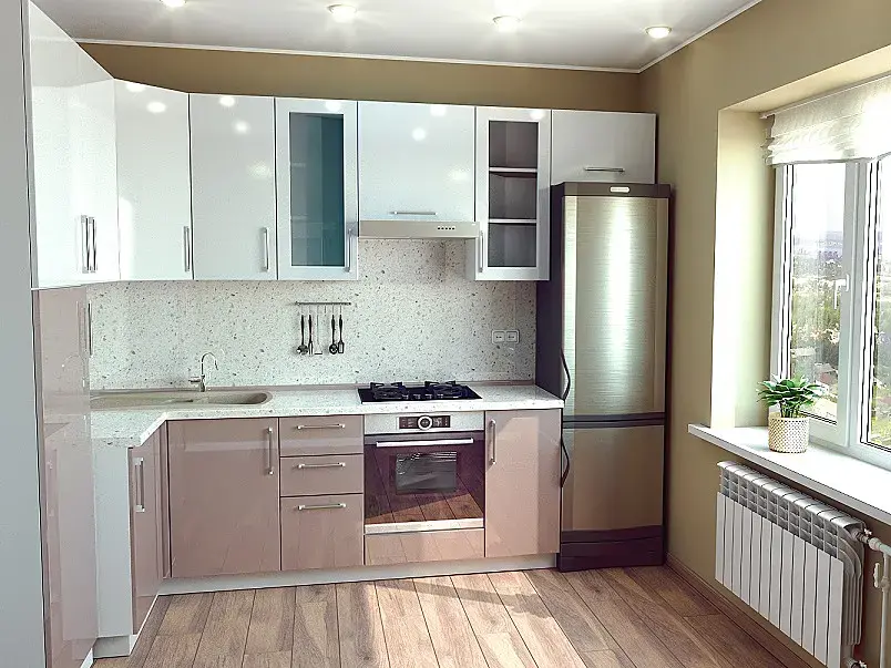

Интерьер. Vray-5, кидайте тапки во визу

По свету и матам неплохо, поставь нормально камеру и не делай эти попсовые звёздочки на точечных.
 -Смеситель не маловат?
 -Откроется ли холодильник при такой близости к шкафам, картинка мелковатая чтобы разглядеть нюансы, но пока кажется, что ручку съел нижний шкаф

Достаточно хорошо и бэк нормально но пересветы убери, и точечный свет выключи

Следите за тем, чтобы камера и таргет камеры были всегда на одной высоте. Вертикали завалены - не гуд. Да и по оси х тоже: сам ракурс на кухни благороднее выглядит, когда фронтальный, или уже совсем из угла (не чуть-чуть из угла).
Проверьте расстояние от холодильника до подоконника: морозилка откроется?
У бэка за окном горизонт надо ниже, сам бэк чуть светлее.
Короб от вытяжки где).
Стеклянные фасады разные: полки убежали что ли.
Материалы сносно вышли. И дизайн такой ностальгический.

зачем создавать столько тем, можно объединить всё в один WIP
