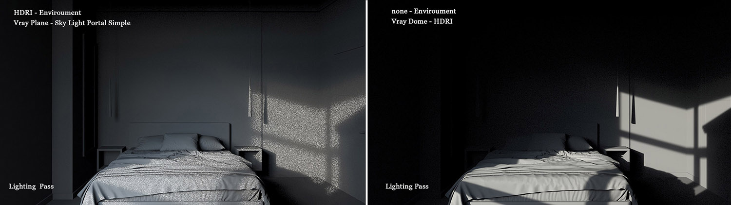

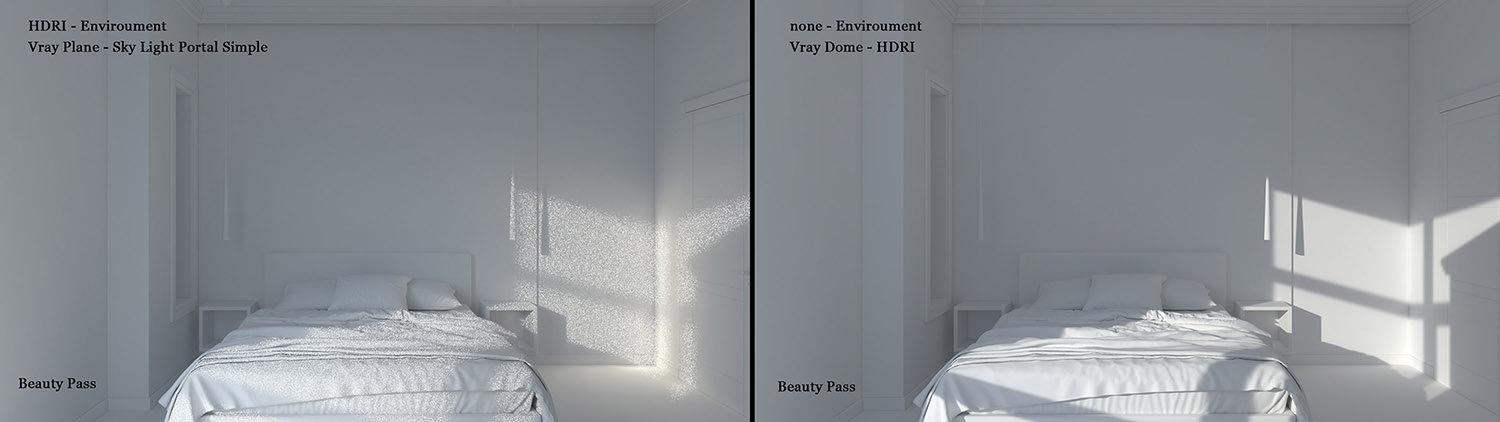

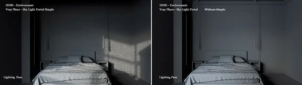

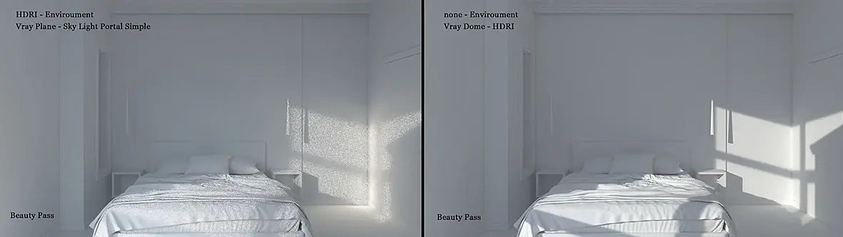

Всем привет,помогите разобраться.
Проблема:   Есть Интерьер, в окружении стоит HDRI 4K в оконных проемах  Vray light (Sky light Portal) и стоит галка Simple. В Hilight зонах СИЛЬНЫЙ ШУМ - Вот вопрос как от него избавится?
Domlight с HDRI - Шума нет, но по освещению результат намного хуже.
Сцена с HDRI:  https://yadi.sk/d/iZNSsjoK1OH1_Q  64,5 Мб

На сайте c 19.02.2011
Сообщений: 4249

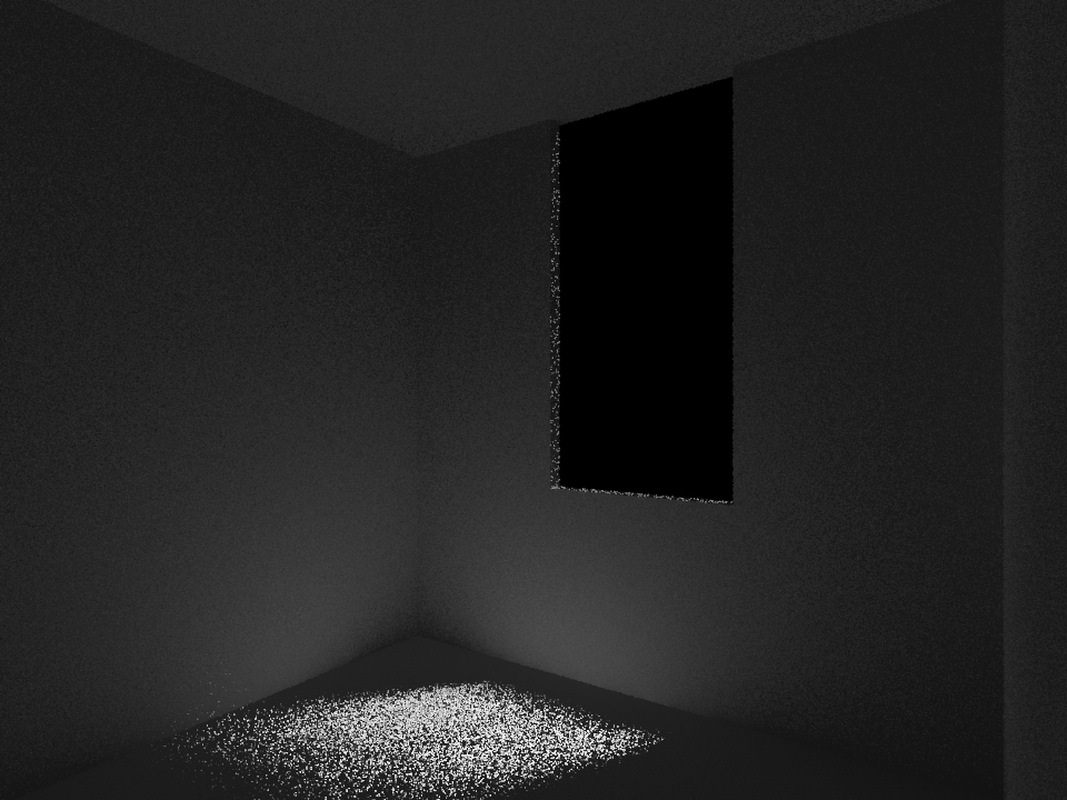

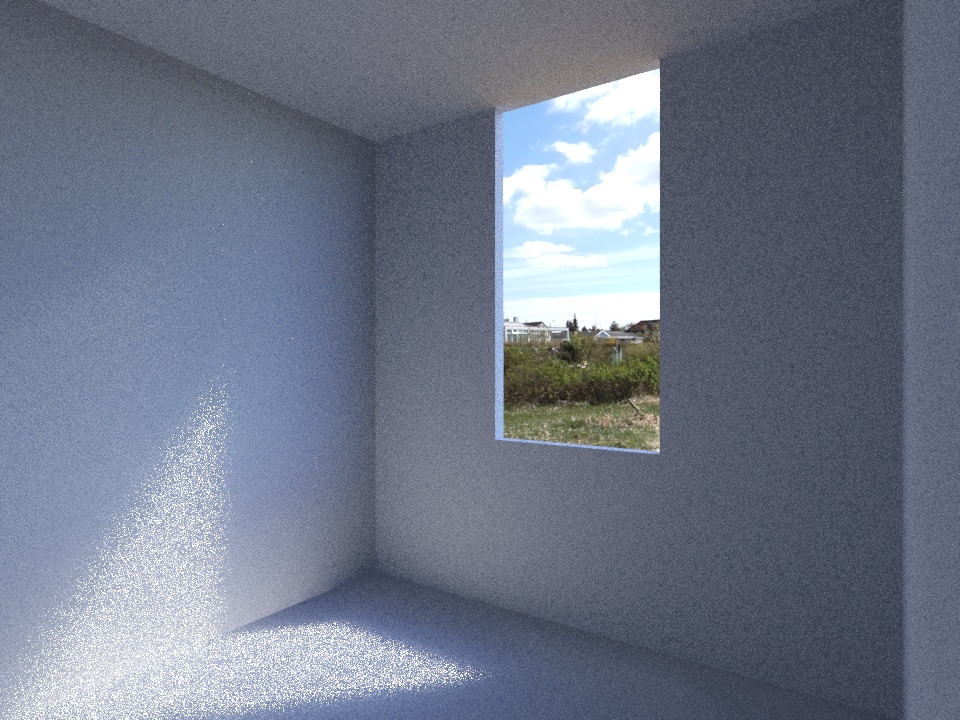

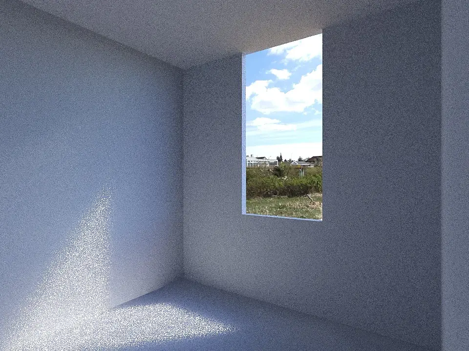

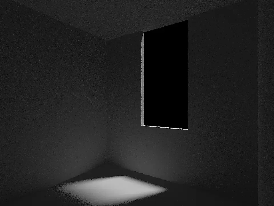

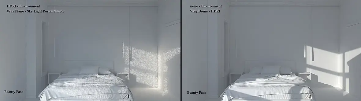

Dome
Portal
HDRI
10000*5000
то же самое с hdr из шопа
Вывод - ХЗ.
Используйте Dome. К тому же если есть возможность, установите vray 4.1, там как раз сделали dome без порталов (смотрите what's new)

Dome и так без порталов должен быть в любой версии. Есть даже пост на форуме chaos group с ответом Владо. Тестировал сам - с порталами дольше и шумнее.
В Вирее 4.х некст, порталы упразднили.

На сайте c 07.04.2010
Сообщений: 36
В первом сообщении приложил сцену.
Мне очень нравится лайт пасс  при HDRI в окружении и порталах в окнах  и с галкой Simple. ( Не считая адского шума)
Он получается очень живой. Если ее отключить результат совсем другой и колдовство с гаммой к такому же результату не приводит.
Может все таки есть какое-то решение с таким же результатом но без шума?

Сообщений: 7380
Теория -
1. Енвиронмент трид макса по умолчанию уменьшает любую хдрку до низкого разрешения, именно поэтому если светить оттуда - будет чище, но тени мыльцо.
2. Дом лайт берёт все семплы из хдрки, какие есть, as it is, и поэтому может быть шумнее, если хдрка некачественная, а тоесть не имеет яркого исчточника света, типа Жёлтый Карлик.
3. В новой версии есть галка на дом лайте, которая на этапе лайткеша распределяет сэмплы от хдрки не так как раньше (где светлее - там чище) - а используя информацию лайткеша, даёт семплов больше туда, куда нужнее, а не там, где солнце попало.
4. Это всё. Порталы всего лишь делали "пучок" света, как линзой собирая из огромной хдрки хоть какие то фотоны. Теперь они не нужны.
А симпле - просто указывает, чтоб ты светил енвиронментом, а не рамами окна, он же и из них фотоны вытянет, если не включить.

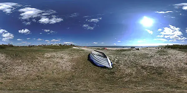

Интересное наблюдение. На всех HDRI где есть яркое солнце появляется шум.

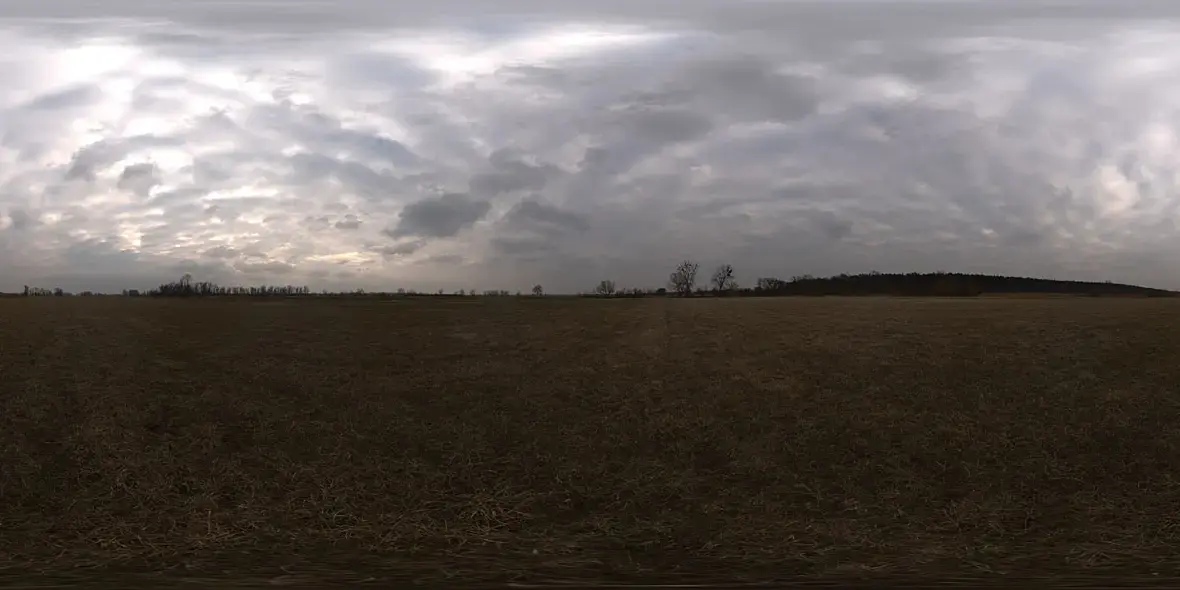

А вот от более пасмурных:
Все нормально и освещенность получается мягкое и приятное при включенном Simple.
Завтра попробую поколдовать с Яркой HDRI - Присажу именно солнце не трогая остальное небо. Если все получится отпишусь, расскажу.
