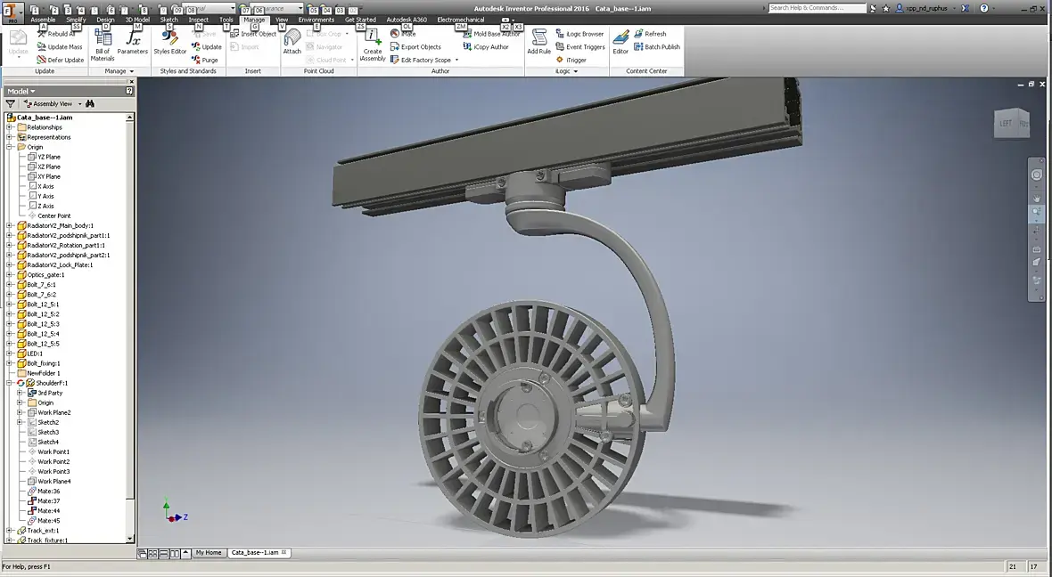

если нужно будет моделить какие то сложные поверхности, то инвентор тоже малопригоден, поверхности там сложные строить конечно можно, но как то слегка через одно место, тут надо еще алиас ставить по хорошему от того же автодеска, там к примеру пилить сложные формы, а потом переносить в инвентор и обрабатывать напильником и уже сшивать поверхности в солиды и филлетить мелочевку всякую, в филетах инвентору нет равных
к примеру чтоб построить вот этот изогнутый крепеж функционала инвентора не хватило, но делал тогда в 16 инвенторе, может сейчас они работу с поверхностями допилили
