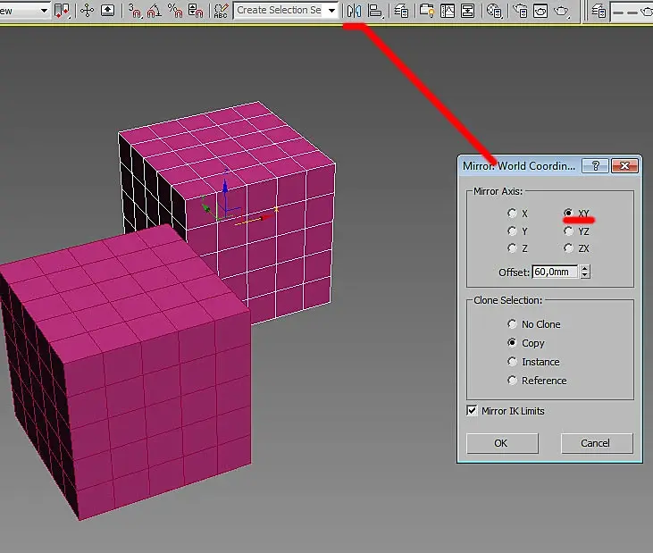

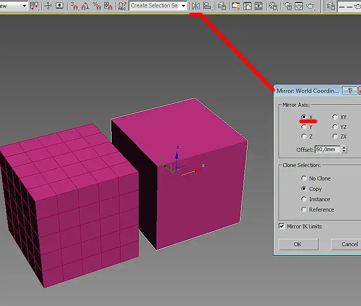

Здравствуйте,
При отзеркаливании объекта по осям x y z - объект получается с вывернутыми нормалями.
При отзеркаливании объекта по осям xy yz zx - объект нормальный как должен быть.
Подскажите причину может кто знает.

Скинь эту модель хоть в чат посмотреть на это чудо
На сайте c 29.04.2009
Сообщений: 27
lnnleon это простой бокс (на скринах)

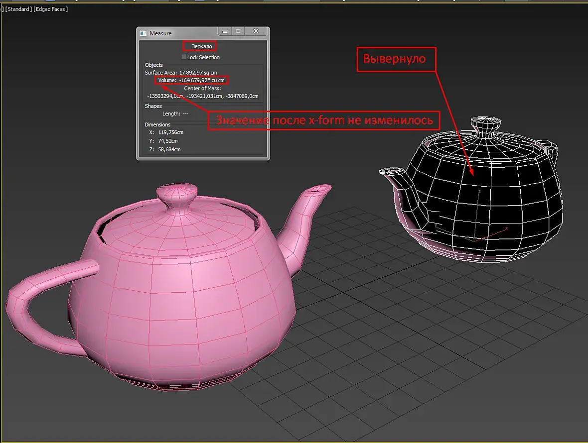

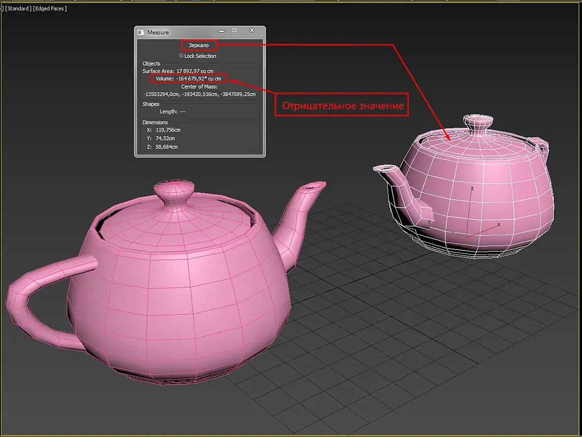

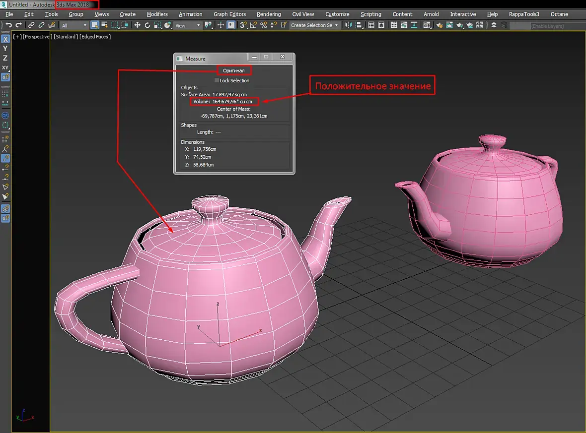

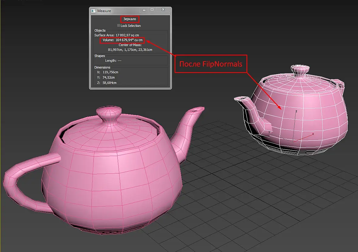

На сайте c 28.07.2013
Сообщений: 1621
KZ17
так что эта проблема была всегда

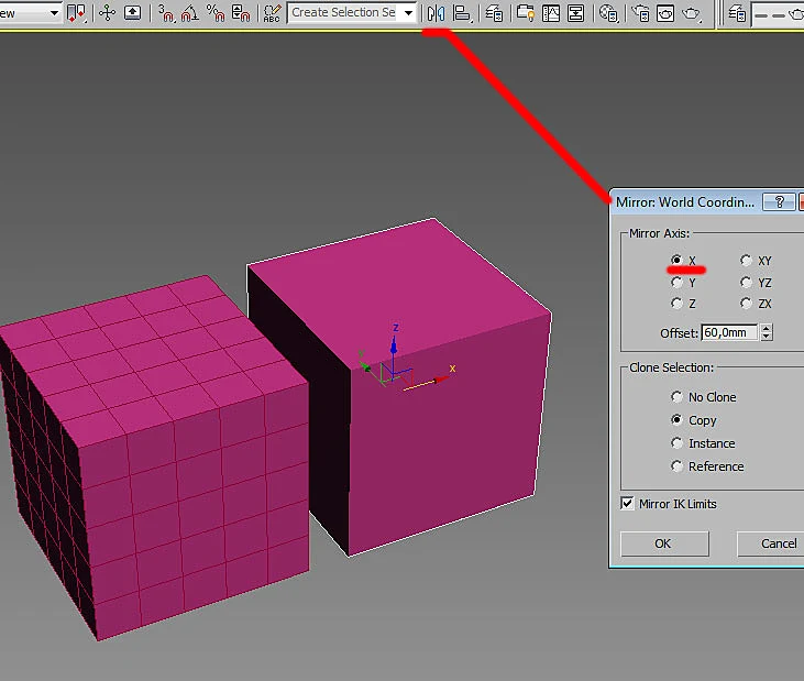

Поддержу. На моей памяти, если не изменят, это было еще до Autodesk, и если вы этого не видите то не значит что все норм.
Вот пример и еще способ сразу понять что это зеркало.
Зеркало выглядит нормально, но...
Тут все вывернуло, точнее показало...
С мешем та же петрушка.
