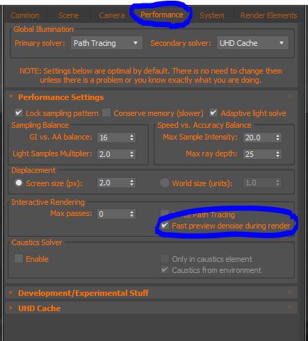

Добрый вечер, подскажите пожалуйста, 3ds Max22 и Corona6 все работало отлично, установила Corona 8 на рендере просто черный экран. Corona в ошибках пишет "Failed to initialize NVIDIA Al denoiser: Unable to load required DLLs. Please follow the provided link for more information and suggestions on how to fix this issue. Missing DLL: nvcuda.dll". Подскажите пожалуйста, как решить проблему? Видеокарта интегрированная.

не использовать денойзер на CUDA

Черный экран не из-за ошибки, а чего то другого, чтобы ошибку убрать вот тут галку снимите>
