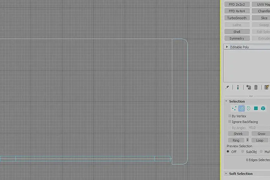

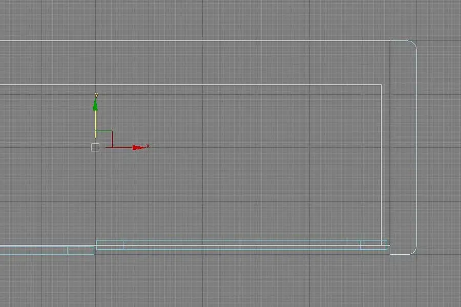

Исчезает сетка модели при редактировании
На сайте c 16.07.2010
Сообщений: 1206
Сталкиваюсь с этим впервые. Догадываюсь, что где-то нужно включить отображение, но найти не могу.
3д макс 2020, последнее обновление.
Там, правда, не совсем исчезает, просто становится еле заметным, почти как фон, ну на превью видно.

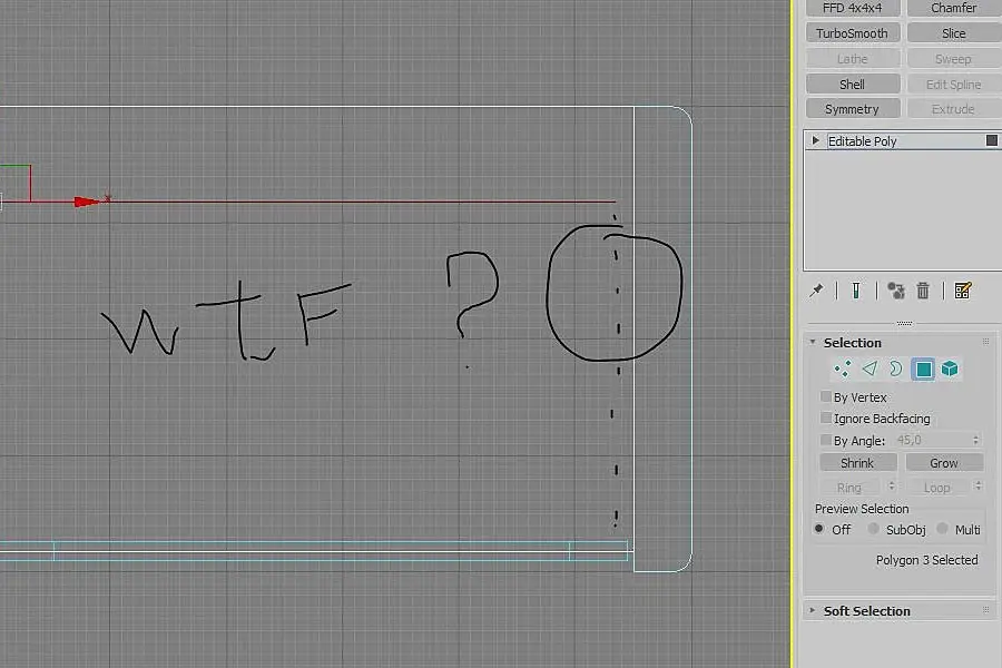

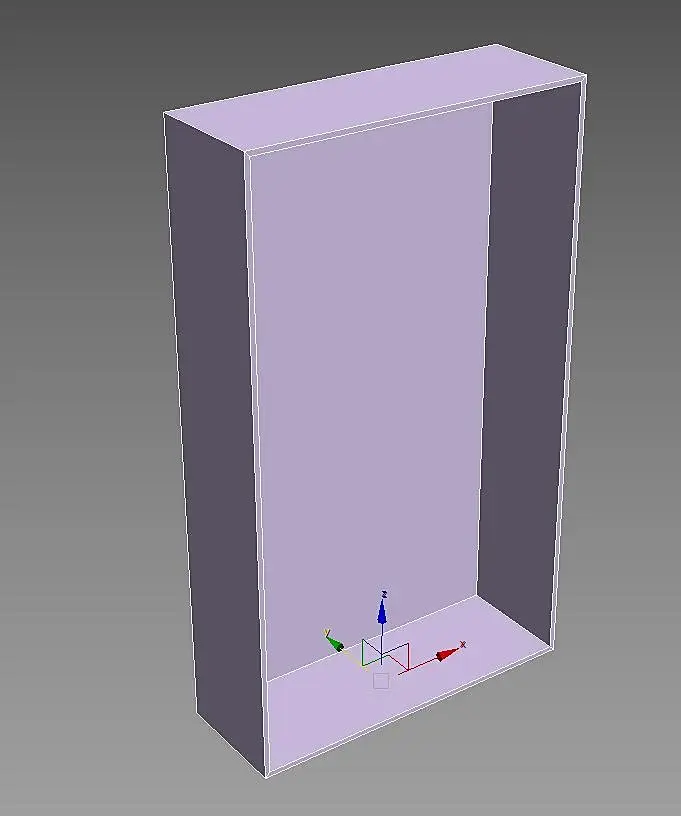

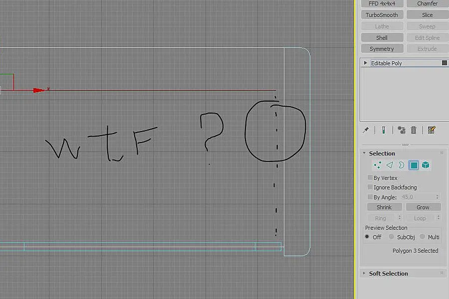

Сообщений: 1206
А нет, тут всё в порядке в плане глюков, это точно не глюк. Склоняюсь к тому, что это особенность 20-го макса. Новая сцена, только начал шкаф моделировать.
При работе замечал эту особенность, но времени не было разбираться.
6 лет работал в 2014 максе, все глюки и ошибки научился обходить. Потом перешёл на 2020
А тут начал разбираться, меняю цвет в настройках и, если отходить от полного белого цвета на selection, то ребра видны, но серым.
На сайте c 15.11.2016
Сообщений: 484
Generasim
https://vk.com/wall-107056853_1090
Если вы не хотите проделывать это при каждом запуске программы, то закиньте файл "NitrousGraphicsManager" в папку: C:\Program Files\Autodesk\3ds Max 20XX\scripts\Startup
Сообщений: 1206
Conejoxiv
Идеально! Спасибо! То, что нужно. Так и знал, что это особенность 3д макса в светлой теме.
