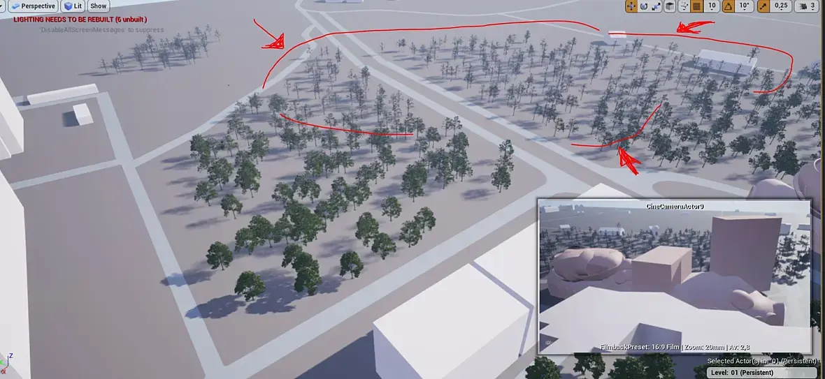

Всем привет.
Проблема следующая.
Есть большая экстерьерная сцена в UE4. При отдалении камеры, на деревьях пропадают листья.
Путем долгих экспериментов причина была найдена в материале листьев. Не в настройках дальности прорисовки дерева, или чего то еще. Именно сам материал листьев. То-есть по сути дерево не исчезает, но его листья становятся не видны (Кроны деревьев остаются на месте).
Проблему можно решить путем изменения настройки"Blend Mode" с Masked на Translucent в материале листьев, но в этом случае, получается метериал без отражений (ноды с отражениями становятся не доступны), и листья выглядят ужасно. На них не играет свет, и они просто плоские.
Вопрос - как построить материал, который не будет исчезать с увеличением дистанции?
Никак. Это особеность работы движка с альфой.  Я использую лоды, что бы избежать подобного эффекта.
В качестве лода можно использовать жто же дерево, но с другим материалом листвы.

Попробуй отключить Mipmaps для текстуры с альфой листьев.
Не поможет. И это сильно скажется на производительности.
