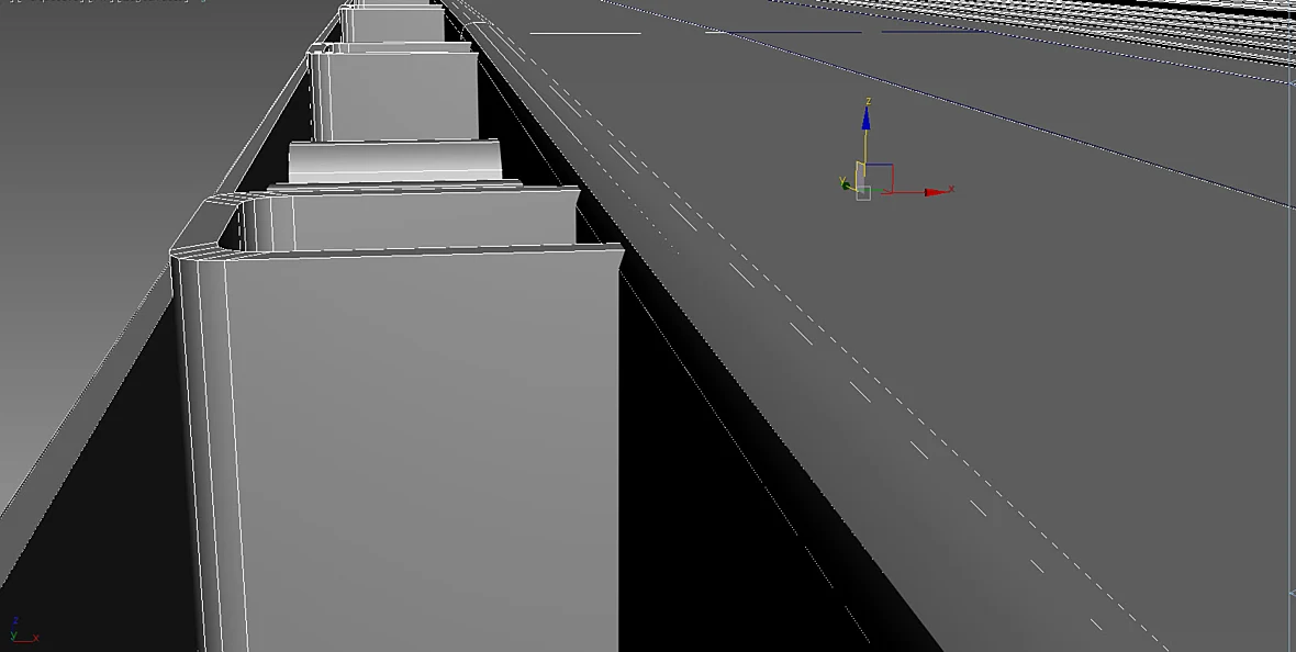

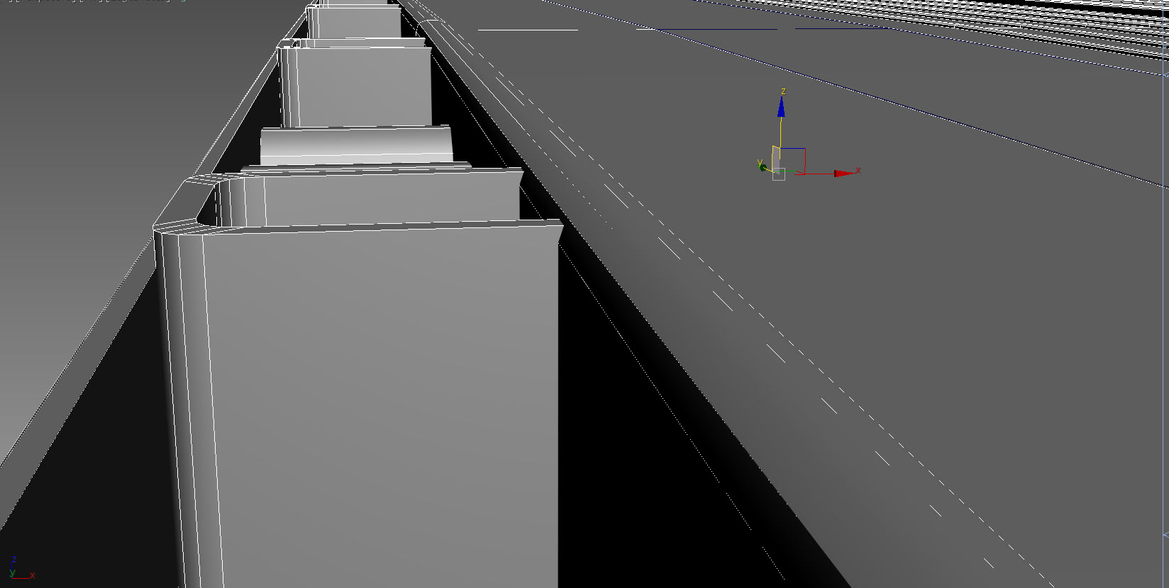

Всем привет! При работе во вьюпорте исчезают рёбра. Вьюпорт клипинг не помогает(. Из того что пробовал, помогает только изменение Дисплей драйвера с Нитрос11 на Нитрос 9, но в нём сцена поддтормаживает. Как можно это исправить?

Объект в ноле. Это прицеп, длинной около 14 000 мм.
Сообщений: 4253
1 Слишком мелкий или гигантский масштаб объекта (System Units)
Если ваш объект имеет физический размер в несколько километров или, наоборот, меньше миллиметра, движок вьюпорта Nitrous отображает сетку с ошибками.
Выделите объект, зайдите во вкладку Utilities (иконка молотка справа) -> нажмите Measure и посмотрите на реальные размеры (Dimensions).
Если они некорректны, проверьте настройки единиц: Customize -> Units Setup -> System Unit Setup. Значения должны соответствовать вашей задумке (например, 1 Unit = 1 Centimeter / 1 Meter).
Если масштаб сбился в процессе моделирования, примените к объекту утилиту Reset XForm, а затем сконвертируйте обратно в Editable Poly.
2 Изменение режима сглаживания вьюпорта (Anti-aliasing)
Иногда тонкие линии ребер прерываются из-за внутренних настроек сглаживания драйвера. Нажмите на пункт Standard (или High Quality) в левом верхнем углу вьюпорта.
Выберите Per-View Presets...В открывшемся окне найдите параметр Anti-Aliasing (Сглаживание).
Попробуйте изменить его значение (например, переключить с None на FXAA или 4x / 8x), либо снимите/поставьте галочку Filter Maps.
