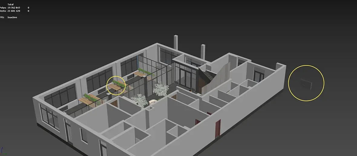

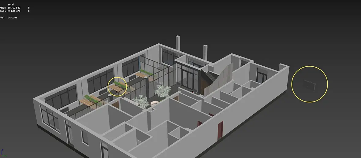

Добрый вечер, коллеги!
Не так давно стал пользоваться 3ds max 2023 + Vray 6
Заметил, что во время работы исчезают во въюпорте некоторые Instance модели. Для наглядности снял короткое видео с экрана.
Можно ли что-то изменить в настройках макса, чтобы эта фигня перестала так отображать?

Интересно еще то, что в позиции X=0, Y=0, Z=0 появляется копия исчезающего объекта, которую нельзя выделить или удалить :)

И кстати, исчезают не трава и растения, а перегородки (обычные боксы) под цветами :)

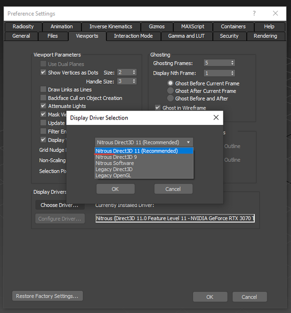

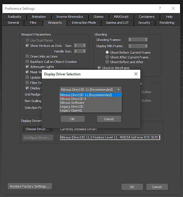

Переключите движок отображения (Nitros, там...) во вьюпорте.
Так Nitrous и стоит. Пробовал OpenGL - слетает сцена вообще.
