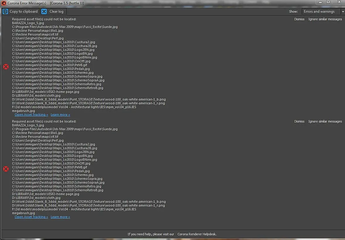

Всем привет! Ребята, огромная проблема, в сцене объекты видно, в мат едиторе все в порядке, но запускаю корону, и половина объектов исчезает. Объекты проверенные, в других сценах все нормально, а тут такая беда. Корона выдает такие ошибки, кто-нибудь сталкивался с подобным?

Корона текстуры потеряла. Пропиши путь к папке, и не клади рабочие документы на дэсктоп

У вас просто потеряны текстуры по заданным путям. Либо там действительно нет текстур, либо возможно сами пути почему то не определяются. Бывают такие ошибки. Поместите все нужные текстуры в папку со сценой и откройтесь. Если ничего не изменится - попробуйте переписать все пути через ассет трекер на относительные, до вашей папки с текстурами.

Единственная связь отсутствующих текстур и отсутствие объекта на рендере это: если отсутствует текстура в карте Opacity! в таком случае объект 100% прозрачен. В остальных случаях нет смысла смотреть на эти ошибки в путях к текстурам, попробуйте merg'ить эти объекты в пустую сцену и пробовать рендерить!

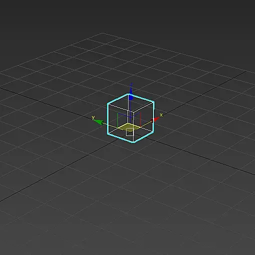

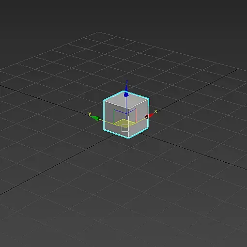

не совсем по теме..
после наложения материала происходит следующее..
как это лечится? max 18 corona 1.7

не может.. кстати эта хрень происходит только если есть текстурная карта на материале. с дефолтными материалами все в порядке.

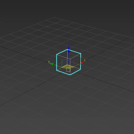

У меня в 18-м Вин10 тоже самое. Помогает отключение отображения текстур или в Per-View Presets поставить 1 Default Light (некоторые полигоны станут сильно темными во вьюпорте)
На сайте c 12.07.2010
Сообщений: 87
Такая же проблема на рабочем компе. От версии макса не зависит, от рендера и опасити тоже. Правда дома стоит windows 7, а на рабочем 10 На домашнем все ок с теми еж версиями. При чем объекты становятся невидимыми в режиме Standart-Shading при назначенных текстурах. То есть если в мате нет текстуры на диффузе или где либо еще, то все ок. При переключении в режим Facets - все ок. Объекты все становятся видимыми.

Нет, на рабочем компьютере все так же. Ни один способ не помог. Дома поставила виндоус 10 и макс 18 - и все ок, никаких проблем нет. Подозреваю что проблемы из-за какого-то конфликта с видеокартой... Но что именно - не знаю. Могу только посоветовать работать в режиме  Standart- Facets. Групп сглаживания не видно, но по крайней мере объекты с текстурами все видны.

Решено для 3ds Max 2018 выключить Макс и перейти по адресу: C: \ Users% username% \ AppData \ Local \ Autodesk \ 3dsMax \ 2018 - 64bit \ ENU \ en-US \ plugcfg и удалить файл maxFxoCache.dat
мне в общем то помогло
