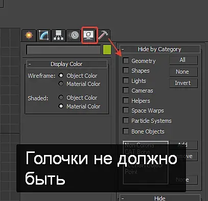

Здравствуйте! Сделал определенную часть геометрии в проекте в течении 2 дней, сохранялся, сделал 2 бэкапа в корне (папки с проектом), открыл через некоторое время (часа через 4), ничего и из того что я сделал нет... В бэкапах в разное время тоже ничего нет (автосейв в 7 бэкапов). Сложилось впечатление, что я этого вообще не делал, но там также частично исчезла геометрия, которую я делал дня 3 назад. Shift+g ничего не покзаывает, запускал все сцены и бэкапы в другой версии макса, там также ничего нет. Прошу помоч, если кто-то сталкивался с подобным.

может нажал N и собирал с включенной анимацией? или в сцене вообще нет объектов?

Может просто скрыл случайно геометрию? Кажется Ctrl + G отмораживает.

Похожая ситуация: работал в сцене она вся полная, укомплектованная, потом открываю в там только стены и ещё пару моделей, ну думаю скрыто все, делаю анхайд, и ничего не происходит, хотя сцена весит как оригинал 308 мб, вот такой вот сюрпрайз, ладно хоть бэкап нашёл. И кстати все Настройки рендера и тд дефолтные стали...3ds  max 2016 Windows 7

А объекты точно не в других отключенных слоях? Это было бы глупо :)

Ну если сцена весит меньше чем должна, значит там нет никаких спрятанных объектов.
Сколько должна? Сохраните имеющие объекты save selected и увидите сколько весят только они.
