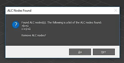

скрипты чистят стартап скрипт который чудит с максом.  если эти скрипты закинуть в макс и он ничего не найдет - значит макс чист.
если чтото найдет - удалять предложенное
а у меня вот грязно

https://goo.gl/AX5yqt - тут статья автодеска про ALC Nodes
https://goo.gl/nnsK5s - про CRP

Чтобы проверить, заражён ли Ваш МАХ
Command Panel > Utilities > кнопка MAXScript - жмёте.
В окне MAXScript Listener пишете следующий код:
globalVars.isGlobal #AutodeskLicSerStuckCleanBeta
Жмёте Enter
Если после нажатия клавиши ввода получите " false " - всё в порядке
Если после нажатия клавиши ввода получите "true " - Вы заражены.

Дело не только именно в этих двух ALC, которые могут сидеть в МАХе месяцами.
Есть гораздо более серьёзные, вредоносные скрипты, попадающие к нам вместе с моделями, которые способны повесить работу всех МАХов, установленных на компьютере. Всё происходит очень быстро, стоит только открыть/ присоединить модель, содержащую вредоносный код. Перезапуск ENU в таких случаях тоже не помогает.
Два скрипта, по ссылке выше помогают избавиться от них ( ALC и CRP ), налаживают работу.
