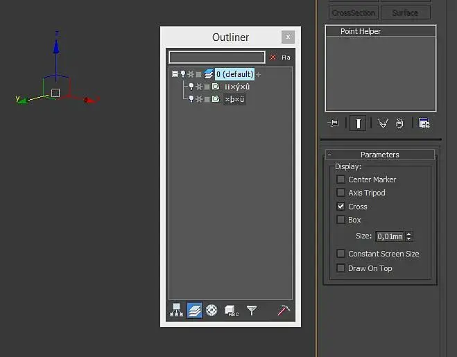

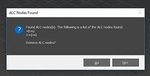

скрипты чистят стартап скрипт который чудит с максом.  если эти скрипты закинуть в макс и он ничего не найдет - значит макс чист.
если чтото найдет - удалять предложенное
а у меня вот грязно
Спасибо большое за скрипты! Все помогло. Нашел два таких же файла что на скрине
