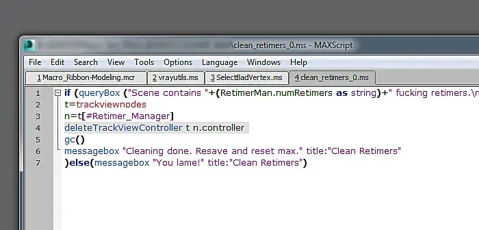

почистил от вирусов (теми скриптами что вставляешь в автозапуск), открывает очень долго. используя скрипт clean_retimers_0 он пишет что есть один ретаймер в пустом файле, при попытке его удаления меня обзывают хромым( что делать? иной раз сцены настолько долго открываются что приходится открывать пустой файл и мергать в него все из неоткрываемого файла. (helper обьектов в списке не наблюдаю)
когда он чистится правильно - должно выйти сообщение что все хорошо и надо пере сохранить и открыть заного
*проверил на нескольких файлах. на каких то чистит без проблем, на каких то ни в какую
Сообщений: 7130
3drj
скорее всего хана файлам

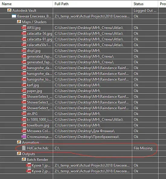

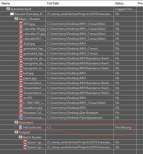

Всем привет. Что это вот за HDCache.hdc?   Вроде и не скриптомусор, не берут его чистилки, но и висит из сцены в сцену. На пустой этого хвоста нет, знач модели за собой притащили.
На сайте c 10.07.2008
Сообщений: 1449
Украина, Киев
Это из настроек короны тянет. Там он по умолчанию прописан.
Сообщений: 4892
Цитата xiruim:
Точняк, слона-то я и не заметил )

Quote a.timofeev :
Hello. What is this HDCache.hdc? It seems to be not a scriptomusor The model is dragged along.
Change default renderer to scanline render to erase it . After that change to corona again.

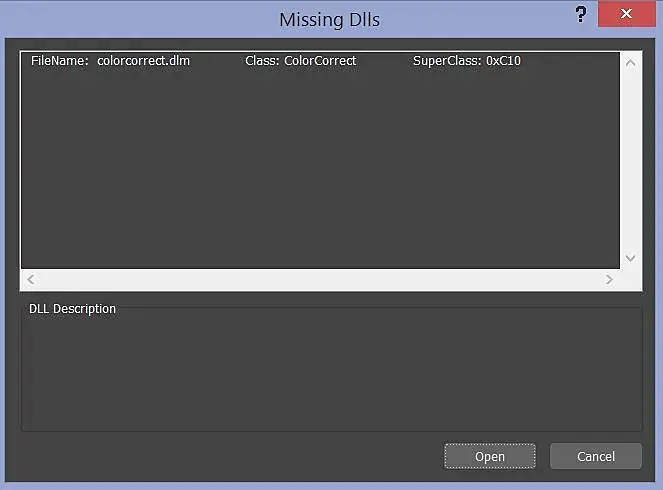

Подскажите пожалуйста как убрать сообщение при запуске сцены.
На сайте c 13.04.2008
Сообщений: 264
Chernihiv
надо установить плагин ColorCorrect или отредактировать материал, где он используется )
