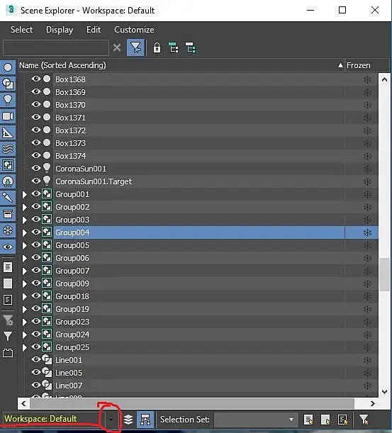

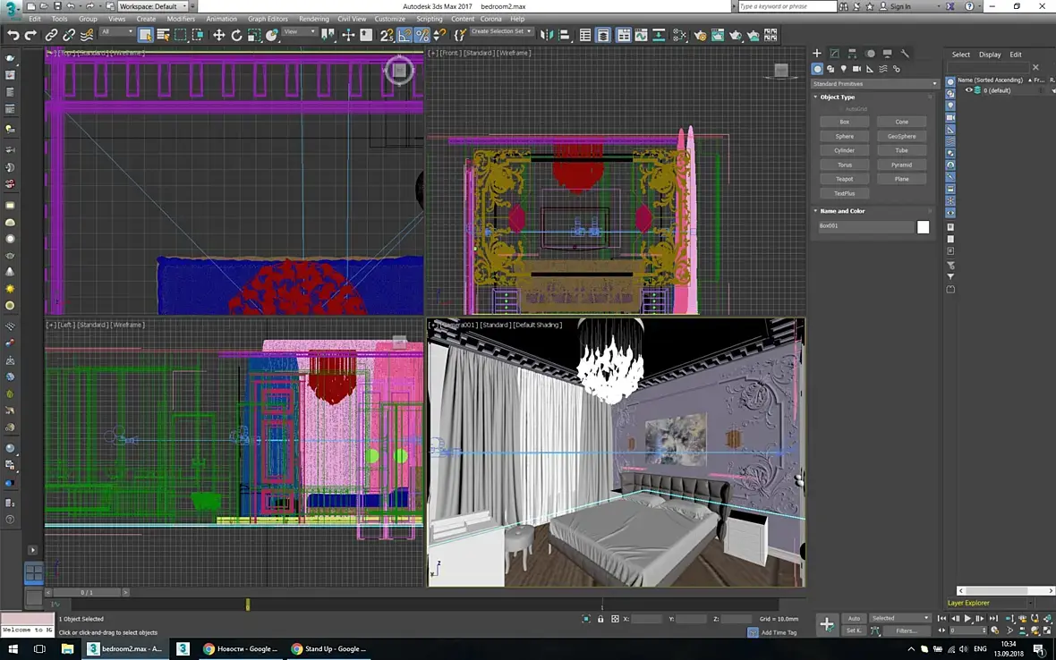

В общем такая вот беда у меня произошла. Сцена есть, а слоев нет. Пропали. Также поехали материалы. В редакторе они отсуствуют, но находятся пипеткой. Но работать без слоев я не умею.
Что делать и как дальше работать со сценой, не знаю. Помогите, кто сталкивался с подобным. Благодарю.

Ничего не делала. Может, конечно, нечаянно что-то где-то нажала (я новичок в 3d max). Вечером работала, закрыла 3d max, утром открыла, слоев нет. Это, конечно, не смертельно, так как все объекты находятся в toggle scene explorer, и оттуда могут переноситься на новые слои, но это тоже трата времени. Вот и пытаюсь понять, что я сделала не так и как это можно было бы быстро исправить.

На сайте c 03.07.2017
В общем нужно в менеджере слоев установить то что подчеркнуто, у тебя скорее всего стоит что-то другое.
Сообщений: 10862
faceoskar, Вы не менеджер слоев открыли. Менеджер слоев называется Layer Explorer, а у Вас Scene Explorer. Но с другой стороны Scene Explorer можно заставить показывать слои.

На сайте c 15.06.2020
Вернуть слои и их содержимое в прежнее состояние: в самом низу под слоями, окошко (рамка)с выпадающем меню-выбрать Scene Explorer (для анимации) Layer Explorer( работа со слоями при создание интерьера ), чуть правее активным должна быть иконка Слои-Sort By Layer. Что еще может быть... Возможно, не активны иконки в левом вертикальном меню, появляются при активации Taggle Display Toolbar (в шапке слоя иконка в виде воронки) Сделать активными первые 12 иконок( геометрия, линии, камера и тд)
