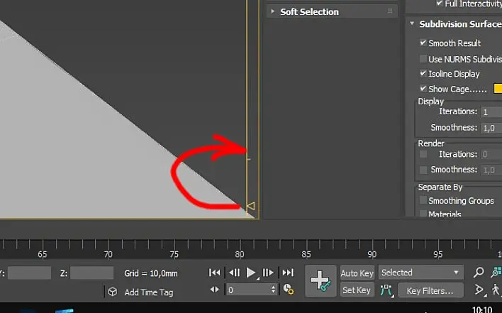

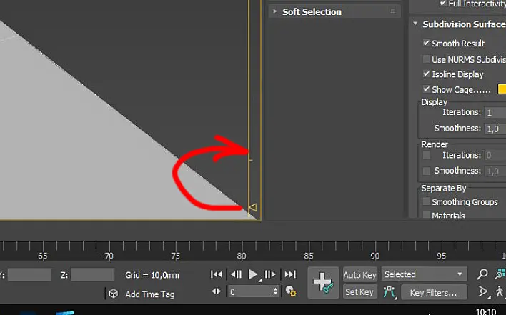

нужно настроить Viewport clipping
В кружке со стрелкой вниз имел ввиду, что желтую стрелку ближней границы нужно вниз опустить.

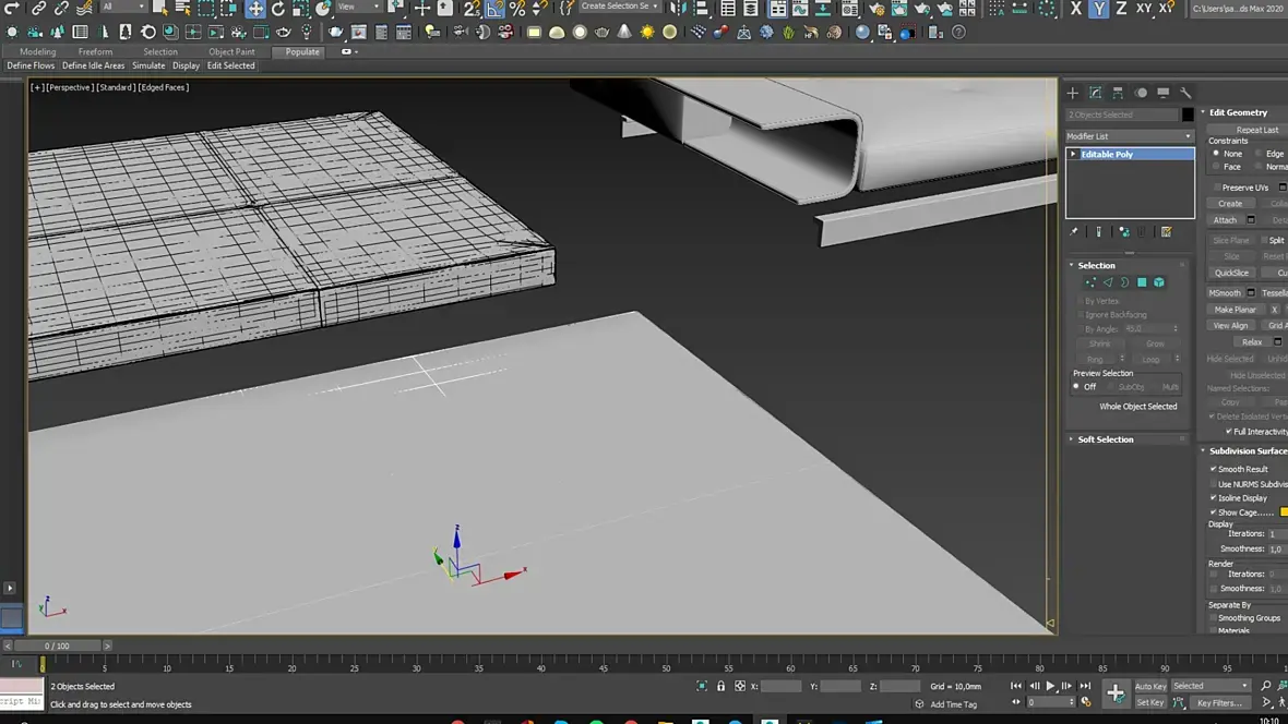

Добрый день всем, помогите! работал с объектом и в какой то прекрасный момент начала лагать сетка на объекте при вращении. как видно на фото сетка кое где пропала, а когда вращаю она то исчезает то возвращается все возможные способы, которые перечислены выше не помогают, в других файлах 3dmax все работает отлично. Возможно где то что то нажал случайно. буду благодарен за помощь.

Это из за включенного клиппинга, наверно. Переместите желтую стрелку примерно сюда:

уже делал, тогда получаются обрезанные грани при приближении
